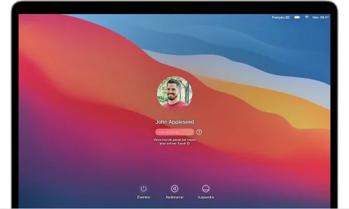

Alors relis ma réponse #8 et précise quel est le type d'écran qui est proposé pour ce fameux mot de passe.
Si c'est cet écran...
...il faut bien entrer le mot de passe de l'Administrateur (celui de la session de ton amie).
C'est bien l'ecran d'ouverture de session qui apparaît. Il n'y a pas moyen de changer le mot de passe ? J'ai suivi la procédure avec la récupération de mot de passe avec ID Apple, mais nada.
