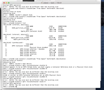

Je suis en galère depuis quelques heures (ce qui explique l'heure tardive à laquelle je publie ce message)
Je vais essayer d'être clair... J'AI BESOIN D'AIDE :)
Je résume la situation... Je ne sais pas comment je me suis débrouillé (surement à force de faire des partitions boot camp) mais me voila avec mon HD principal de mon IMAC coupé en deux... 2x500go (c'est chirurgical !)
Alors je veux fusionner tout ça mais impossible, je teste des trucs à droite et à gauche. La je viens de réussir à faire un truc sur le terminal : sudo diskutil eraseVolume "Free Space" %noformat% /dev/disk0s3
Et par magie, la partition vierge a disparue (invisible également depuis l'utilitaire de disque) mais derrière je devais envoyer cette formule magique :
diskutil apfs resizeContainer disk0s4 0 (en ciblant mon disque encore visible et fonctionnel) mais au lieu d'un cri de victoire et que je puisse aller me coucher heureux, me voilà avec ce message :
The new size must be different than the existing size
Je suis perdu, j'ai fait une capture de ma situation. J'ai besoin de vous... Si je ne peux pas sauver mon disque actuel et qu'il faut tout refaire... Je m'adapterai :/ mais si je peux récupérer 1Ter sur mon partition fonctionnelle, ce serait top !
Je suis tout ouïe ! (et surtout sans aucune solution)
Merci aux âmes charitables...

Bonjour Lelandbet
On peut présumer que la partition que tu as supprimée et transformée en espace libre => existait au-dessus de l'actuelle partition apfs > et pas en-dessous. Or une récupération d'espace libre n'est possible que si l'espace libre est situé en-dessous de la partition bénéficiaire > jamais en-dessus.
- "en-dessus" & "en-dessous" => désignent des alignements arithmétiques de blocs logiques (de 512 octets par défaut) > localisés sur une carte des blocs commençant au bloc0 (ou 1er bloc du disque) > et finissant au blocn (ou dernier bloc du disque). Carte des blocs gérée descriptivement par la table GPT de l'en-tête du disque.​
Pour savoir où est actuellement située la bande des blocs libres > il faut passer une commande qui requiert que le SIP (protocole de sécurisation) ne soit pas activé (car le SIP dénie l'accès - même en simple lecture - aux blocs du disque du démarrage.
Donc passe la commande :
csrutil status
  • qui affiche le statut du SIP
Poste le retour ici en copier-coller (pas de capture) > en veillant à faire ton coller dans une fenêtre de code par le procédé suivant -->
  • dans cette page de MacGé > presse le bouton
    ici :
    menu  : </> Code > par ⌘V colle dans la fenêtre Code > presse le bouton Insérer (ce procédé permet un affichage fenêtré qui économise l'espace de page en respectant la mise en forme des tableaux du «Terminal» --> d'où une plus grande lisibilité)

Regarde cette distribution de blocs -->
          40      409600      1  GPT part - C12A7328-F81F-11D2-BA4B-00A0C93EC93B
      409640   977828280
   978237920   975287208      2  GPT part - 7C3457EF-0000-11AA-AA11-00306543ECAC
  • la 1ère ligne indiquée 1 GPT part => décrit la partition de type EFI. Elle commence au bloc n°40 > et a une extension de 409600 blocs (de 512 octets) = 209,7 Mo.
  • la 3è ligne indiquée 2 GPT part => décrit la partition de type Apple_APFS. Elle commence au bloc n°978237920 > et a une extension de 975287208 blocs (de 512 octets) = 499.34 Go.
  • la ligne intermédiaire => décrit une bande de blocs libres correspondant à la partition supprimée. Elle commence au bloc n°409640 et a une extension de 977828280 blocs (de 512 octets) = 500.64 Go.
L'espace libre est bien situé au-dessus de la partition de type Apple_APFS et tu ne peux donc pas le récupérer à cette partition -->
- ce qui est possible est : recréer une partition avec un volume avec cette bande de blocs libres > cloner les volumes Catalina / Catalina - Données => dans le volume neuf > démarrer sur le clone > supprimer le Conteneur apfs du bas > récupérer son espace à celui du haut.​

Error: -69763: Partition map repair failed file system check while creating loader space for a data partition. You should repair that specific partition and then try repairing the partition map again
Underlying error: -69845
   0:      GUID_partition_scheme                        *1.0 TB     disk0
   2:                  Apple_HFS                         500.6 GB   disk0s3
   3:                 Apple_APFS Container disk3         499.3 GB   disk0s2
-bash-3.2#
Comme tu peux le voir -->
  • objectif atteint : la nouvelle partition de type Apple_HFS a récupéré le rang2 dans la table GPT comme voulu > la partition de type Apple_APFS rétrogradant au rang n°3 comme requis. L'erreur attestée concernait simplement la vérification du système de fichiers de la nouvelle partition : elle a échoué pour la raison qu'aucun système de fichiers n'existe encore dans la partition.
On passe au formatage de la partition. Passe la commande :
newfs_hfs -J -v "Macintosh HD" /dev/disk0s3 ; diskutil mount disk0s3 ; diskutil list disk0
  • passe-la encore en copier-coller à rebours
  • la commande injecte sur les blocs de tête de la partition > un système de fichiers jhfs+ (Mac OS étendu journalisé) > formateur d'un volume Macintosh HD sur la partition > force la prise en charge de ce système de fichiers par le kernel en commandant le remontage du volume > réaffiche la configuration du disque
Poste l'affichage d'ensemble retourné.
On avance :)
-bash-3.2# newfs_hfs -J -v "Macintosh HD" /dev/disk0s3 ; diskutil mount disk0s3 ; diskutil list disk0
Initialized /dev/rdisk0s3 as a 466 GB case-insensitive HFS Plus volume with a 40960k journal
Volume Macintosh HD on disk0s3 mounted
   2:                  Apple_HFS Macintosh HD            500.6 GB   disk0s3
-bash-3.2#
Opération réussie -->
Veux-tu lancer une installation de Catalina à destination de Macintosh HD ? -->
