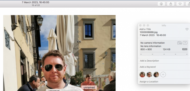

2 photos + sur le dernier screenshot le soucis mis en évidence: aucune info GPS et la photo est petite

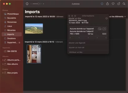

ici les originaux dans Appareil Photo:
Bon, je crois qu'on va en rester là pour ce qui me concerne… Que veux tu que je fasse de photos WhatsApp ? GraphicConverter n'y trouve aucune donnée Exif, ni XMP ni Exif Tool…

N’ayant ni smartphone Android ni Whatsapp, je ne peux que constater que les deux captures d’écran fournies portent sur des photos placées à deux endroits différents :
  • l’une dans le « rouleau » du téléphone, qui a tous ses EXIF, et sa résolution d’origine
  • l’autre qui a fricoté avec Whatsapp qui n’a plus tous ses EXIF, ni même sa résolution d’origine
Sauf à avoir plus d’informations, ou un contre exemple, cela peut conduire à la conclusion que le problème viendrait de Whatsapp ?

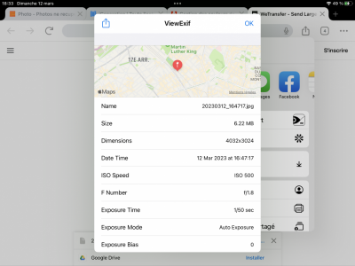

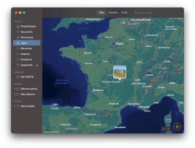

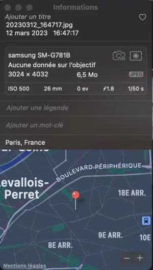

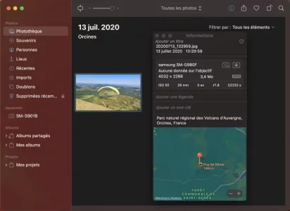

Une photo téléchargée depuis Android file Transfer :
J'ai un Samsung S22 et les données GPS sont bien présentes, j'utilise Android File Transfert. Petit exemple avec une de mes vieilles photos que j'ai transféré de mon ancien Samsung S20 dans le S22...
...avec ta photo...
...c'est le néant. Je te conseille fortement de voir les Paramètres de Appareil Photo de ton Samsung.
...avec ta photo...

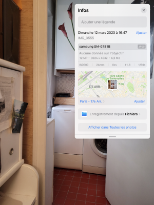

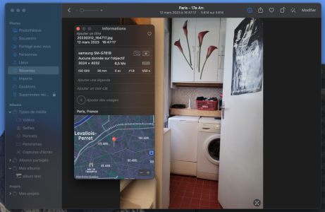

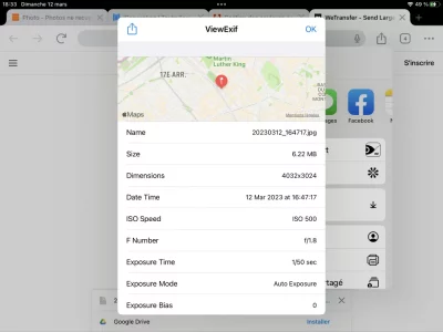

A moins que vous ayez tous deux un problème, moi j’arrive à récupérer les données sur mon iPad…
PS : ça marche aussi sur mon MBP M1 sous Ventura !

Ben la deuxième capture que j’ai mise, c’est dans Photos sur iPad, et pareil dans Aperçu et Photos sur Mac en repartant du fichier téléchargé évidemment (et je n’ai pas de synchronisation des photos avec iCloud Photos)
