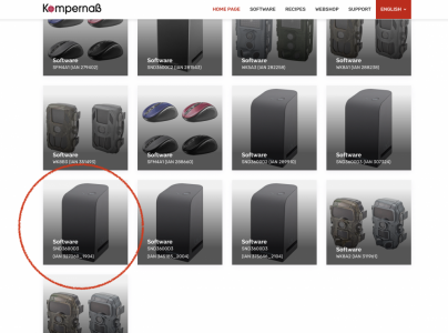

Et donc en creusant encore un peu :
Choisis le bon couple SND/IAN ( a priori le premier de l'avant-dernière ligne)

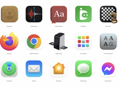

Merci !... J'y ai cru une seconde, j'ai réussi à le télécharger, mais il ne veut pas s'ouvrir !..
Il reste dans mon dock en clignotant mais ne s'ouvre pas, même en branchant le scanner au mac.
Tout essayé, redémarrage, rien...

Regarde si tu n'as pas une fenetre (cachée par d'autres, ça peut arriver) qui te demande si tu veux vraiment l'ouvrir parce que ça vient d'internet et pas du mac appstore. J'ai fait le test (je suis sous Mojave), il s'ouvre mais gueule parce qu'il n'y a pas de scanner branché, et pour cause :D

Rien à faire, tout vérifié, je clique sur "Ouvrir", il clignote, ensuite suis obligé de le forcer à quitter !!...
Question bête : tu as bien installé la version correspondant à ton système ? Il y en a 3 daans le zip
D'accord, tu as téléchargé le zip correspondant à ton scanner, mais une fois dézippé tu as trois app pour Mac :
1) pour 10.6 (snow leopard) à 10.10 (Yosemite)
2) pour 10.10 (Yosemite) à 10.14 (Mojave)
3) pour MacOS12 et au dessus.
Curieusement rien pour Catalina et BigSur. Si tu as un de ces deux la, essaie le 2 si tu as installé le 3, et inversement. On ne sait jamais !

BINGO !!... Tu es le meilleur...
J'ai essayé avec le 2, il s'est installé puis ouvert. Je viens de tester vite fait une diapo, elle est sur mon bureau en JPG.
Je verrai demain au niveau qualité, couleurs, etc... peaufiner, mais ça semble fonctionner.
