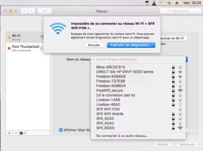

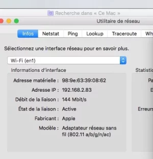

Bonjour, quelqu'un pourrait me dire comment je dois faire pour supprimer une permission que j'ai accordé stupidement à mon ex. En effet, un jour que je surfais sur le net, en haut à droite de mon navigateur c'est affiché le mail de mon compagnon (ex à l'heure actuelle) en me demandant si je voulais accepter, ce que j'ai fait sans me douter que ça lui permettrait de contrôler mon ordinateur mes connexions etc. SVP comment et où je dois aller sur mon mac pour vérifier ceci et comment m'en débarrasser parce que quoi que je fasse il le sait, il m'oppresse gravement c'est du viol de vie privée et je n'en peux plus! Merci de bien vouloir me donner les infos pour me sortir de cette impasse. Aussi je voulais savoir quel est le débit internet normal parce que j'ai le sentiment qu'on me bride la connexion en effet je n'ai que 144Mb/s ce qui est très faible comment je peux voir ça aussi si je suis bridée ou si c'est juste ma localisation qui fait que j'ai un réseau internet faible ? Parfois aussi quelqu'un s'amuse à changer des noms de réseau alors je vois s'afficher "Vive la France" ou au moment où je perds la connexion je vois " j'ai la connexion pas toi" comme nom de réseau!

Salut nouvelle pousse,
Je ne sais pas si j'ai bien compris. Vous n'avez pas de box, et votre seule façon d'accéder à internet est de passer par le réseau SFR Wifi FON qui est près de chez vous?
Sur la première copie d'écran, on voit tous les réseaux wifi du voisinage.
On voit aussi que sur cette copie d'écran que le signal du réseau SFR WIFI FON est faible. Mais q'en vous déplaçant, vous pouvez peut-être vous y connecter.
A mon avis, il ne faut pas vous polariser sur le nom des SSID des réseaux. Le SSID "j'ai la connexion pas toi" n'est pas inquiétant. C'est quelqu'un de l'immeuble ou la maison d'à côté qui fait mumuse avec le nom de son réseau wifi.
Ensuite, le débit de 140Mbps est tout sauf faible.
Là, je peux me tromper, mais je pense que ce qui s'est affiché dans votre navigateur, c'est au lancement de celui-ci, la demande d'autorisation de connexion au réseau SFR WIFI FON. Pour se connecter à ce réseau, il faut avoir ouvert un compte chez SFR, et l'identifiant peut très bien être l'adresse mail de votre ex, si c'est ce dernier qui a ouvert ce compte.…
Bref, si on se situe dans des sphères politiques, espionnage, contre espionnage, renseignements généraux, lanceurs d'alertes, etc, il ne faut surtout pas passer par un réseau wifi non sécurisé :) .Ce qui est le cas du réseau FON de SFR (pas de cadenas). En effet un simple sniffer wifi gratuit (chez votre voisin de palier, ou dans une voiture en bas de rue) du genre Kismac pourra sniffer toutes vos activités entre votre Mac et le réseau FON.
Donc:
-Ne pas utiliser un réseau wifi non sécurisé pour accéder à Internet.
-Si vous ne pouvez passer que par ce réseau, créez un identifiant/pw bien à vous chez SFR, et donc, ne plus utiliser le compte de votre ex.
-Interdire dans le Firewall du Mac toutes le connexions entrantes.
:siffle:
Ce serait un bon début.
Donc:
:siffle:
Donc:
:siffle:
