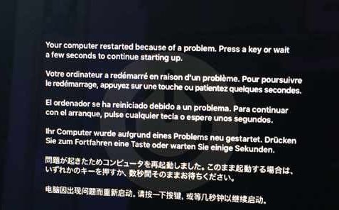

J'ai donc fait un redémarrage à partir paramètres -> Général -> disque de démarrage sur l'ancienne partition, le problème est que lorsque l'ordinateur a voulu redémarrer il me met un message d'erreur avec du chinois voir ci-dessous :
    28,1 KB · Affichages: 6
Apparemment un Kernel Panic… Débranches déjà tous tes périphériques externes.
Arrives tu à démarrer avec la touche alt enfoncée puis choisir ta partition de démarrage ?

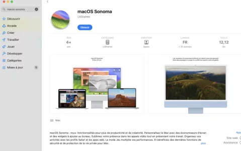

La première version Sonoma est une version qui a été mise à jour de Ventura vers sonoma alors que la deuxième version Sonoma " mise à jour"
est une installation télécharger et installer via l'app store
Je fais souvent ça quand des nouvelles versions macOS sortent. Je crée une partition, puis télécharge la version et l'installe directement à partir de l'app

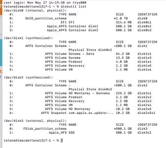

Il faudrait faire un diskutil list dans Terminal pour voir comment ces deux versions de macOS sont installées. Sont-elles dans un même conteneur apfs, ou dans des conteneurs différents ? Partagent-elles le même volume Preboot ? Si la réponse est oui, le problème pourrait venir de là.

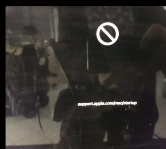

Là aujourd'hui je ne suis pas chez moi je rentre que mardi. J'ai demandé à quelqu'un de tout débrancher et de faire un redémarrage sans aucun périphérique de branché. Il y a donc la première image qui s'affiche et ensuite celle-ci ci-dessous.
De tête, j'avais séparé mon disque dur en deux donc 500 giga pour un 500 giga pour l'autre puis ensuite installer un macOS sur chaque partition.

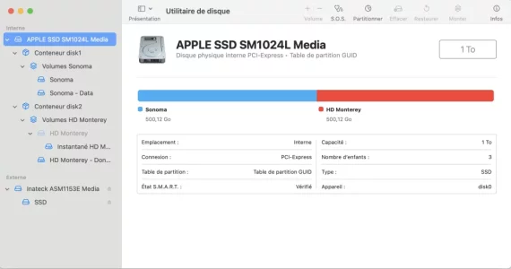

Bonjour

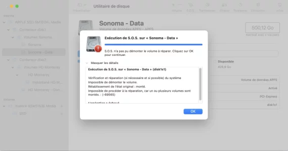

Je viens de réussir à démarrer mon ordinateur avec l'ancienne version macOS. Par contre si je démarre sur la nouvelle version il ne veut pas.
J'ai donc été également dans l'utilitaire du disque et fait un SOS tout est passé au vert sauf le sonoma - data
Qu'en penses-tu?
Ça c'est parce que le volume est monté, il faut lire les messages d'erreur ;)
Encore faut-il savoir les interpréter lol qu'est-ce que ça veut dire monter ?
Ça veut dire qu'il est visible dans le Finder, que ses données sont accessibles. Il faut le démonter en le sélectionnant à gauche, et en cliquant en haut à droite sur le bouton "démonter".
Ça ne va pas endommagé quoi que ce soit ?
Non, c'est comme éjecter une clé usb. Et si un processus empêche le démontage (par exemple Spotlight), il refusera de le démonter.
OK, donc comme vous pouvez le voir sur cette vidéo, tout semble être au vert
Tout a l'air normal, selon moi le problème vient de ce qu'il y a deux systèmes macOS sur un même disque. Il doit s'emmêler les pinceaux à un moment.
Comment y remédier ?

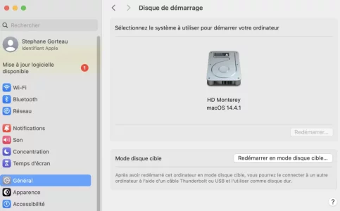

Comment passes-tu d'un système à l'autre ? En allant dans le tableau de bord Démarrage ou en appuyant sur la touche alt au démarrage ?
Là actuellement je passe par l'appui de alt au démarrage. Mais normalement je passe à partir des paramètres -> génerale -> démarrage de disque
Par contre, je m'aperçois que depuis que j'ai fait le SOS et démonter le disque sonoma, il n'est plus présent dans mes disques de démarrage ! Est-ce normal ? Je précise que je n'ai pas encore redémarré mon ordinateur, depuis que j'ai fait les SOS.
