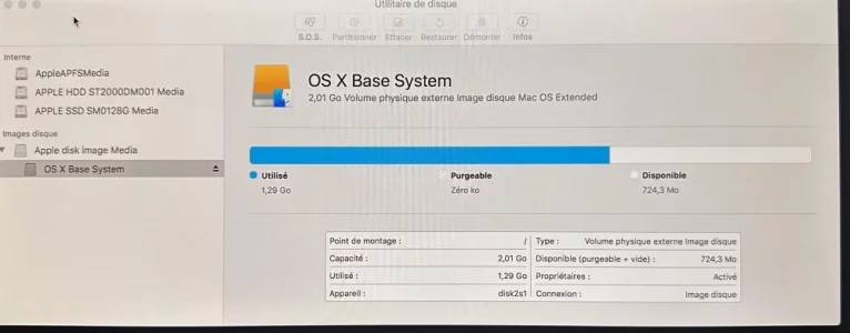

Depuis que la mise à jour pour passer à la v 12.5.1 a échoué (retour à la case départ après un semblant d’installation qui se passe normalement), l’ordi à commencé par rebooter tout seul de temps en temps jusqu’à ce que maintenant le temps de session ne dure que 5 minutes tout au plus.
Ma dernière sauvegarde Time machine date du 5 août 2021.
J’aurais bien aimé récupérer les fichiers déposés dans le répertoire « téléchargements » et tenté une ré-install à partir de la version du 5 août mais quand la session s’ouvre, je dispose de très peu de temps avant que ca plante à nouveau et je n’ose pas brancher mon disque externe Time Machine de peur qu’un virus ne me grille tout. Bien que Avira tournait et semble tourner, il m’est impossible d’aller dans les préférences/sécurité et confidentialité, je voulais voir si des paramètres avaient pu être changé à mon insu.

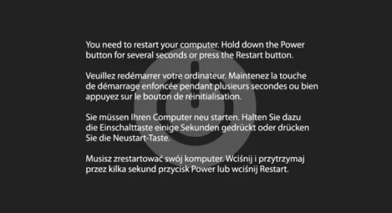

après qu’un message blanc sur fond noir ait indiqué qu’il y avait eu un problème
Si tu as eu cet écran...
...c'est systématiquement lié avec un problème matériel ou logiciel et moi je mise une grosse pièce sur Avira. Depuis quand en as-tu fait l'installation ?

Tu confirmes que ton iMac plante si tu te connectes sur internet ? Si oui, vire-moi cette saloperie de Avira au plus vite. Tu dois pouvoir le faire en mode sans échec et par défaut en glissant Avira dans la Corbeille son outil de désinstallation apparaît.
Non c’est pas exactement cet écran, que j’ai eu. Je vais y faire plus attention au prochain reboot car c’est reparti, pas eu le temps de désinstaller Avira. Tout à l’heure en mode sans échec, il s’est pas lancé, et j’ai pas pu aller dans applications pour le supprimer.
Ah tiens, il me redonne la main mais cette fois ci pas de message blanc sur fond noir. De mémoire ca signalait que l’ordi avait quitté de manière inattendu je crois (Mais pas sur de moi)
C’est bon, j’ai été suffisamment rapide cette fois pour m’envoyer par mail le rapport.

Dans l'Utilitaire de disque, après avoir affiché Tous les appareils dans le menu Présentation tu peux lancer une vérification (SOS) sur le volume Macintosh HD (ou son nom si tu l'as renommé) et sur le disque dur (le plus à gauche au dessus de Macintosh HD).
Désolé, mais je ne vois pas le menu Présentation. Où se trouve-t-il ?
De même je ne vois pas de volume Macintosh HD.
Voici ce que j’ai :
Oula, ta Recovery est sur quelle version ?
On dirait qu'elle ne gère pas l'APFS ni ne reconnait ce que je suppose être un Fusion Drive (HDD + SSD).
Quitte l'Utilitaire de disque puis clique sur la  tout à gauche (ou sur le menu "Utilitaires macOS" je ne sais plus) pour trouver un "À propos" avec un numéro de version de macOS ?
Version 1.0 (310)
Tu avais bien démarré en maintenant juste les deux touches command R et pas les trois touches option command R ni les quatre touches control majuscule command R ?
Ça m'étonne qu'il soit allé tout seul chercher la Recovery sur Internet, et elle ne me semble pas de toute première fraîcheur...
