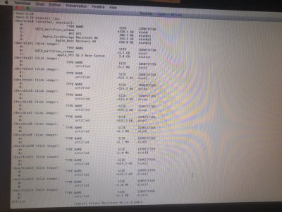

Bon. Je te passe le tuto qui va te permettre de poster ici les informations de base -->
- aucune option de la fenêtre de 4 Utilitaires macOS lancée => va à la barre de menus supérieure de l'écran > menu : Utilitaires > sous-menu : Terminal.​
Dans la fenêtre ouverte > saisis la commande informative (ce qui est inscrit sous Bloc de code) :
diskutil list
  • une série de micro-disques correspond à des images-disques créées en RAM à l'occasion du démarrage en mode Recovery > dont les volumes sont montés en lecture & écriture à l'espace de dossiers de l'OS de secours qui leur servent de points de montage. Ce qui permet pendant le fonctionnement de cet OS relevant d'un volume monté en lecture seule > à des écritures de s'effectuer à l'espace des dossiers où se trouvent montés les volumes des images-disques de la RAM. Ces images-disques s'effacent à l'extinction ou au re-démarrage.
  • - en bas de cette page des forums MacGé => utilise le menu (le 16è depuis la gauche = vers le milieu de la barre) dans la barre de menus au-dessus du champ de saisie d'un message > sous-menu : </> (= Bloc de code) => tu fais ton coller dans la fenêtre de code et Continuer.
=> ces informations montreront la configuration logique de ton disque.
Note 1 : si tu ne peux pas poster via le Safari de la session de secours (ça arrive) --> poste une photo du tableau (à partir du commencement = le disque /dev/disk0 ou disque physique interne) - tu as un bouton : "Joindre un fichier" en bas de cette page.
Et bien! Merci pour tout ça. :) Voici la photo de l'écran (plus rapide pour moi).

Sur la partition principale du disque > il y a un dispositif CoreStorage qui sert à virtualiser un espace-disque secondaire par rapport à la partition de base. C'est fréquemment le résultat d'une activation de FileVault dans les OS classiques. Or l'espace-disque virtuel en question appelé Logical Volume => est actuellement déclaré "non connecté".

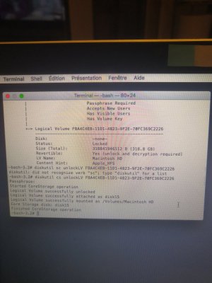

Dans le tableau affiché du terminal > en bas > à droite de Logical Volume => sélectionne et copie l'UUID = FBA4C4EB-11D1-4823-9F2E-70FC369C2226.
- puis à droite de l'invite de commande : -bash-3.2# qui s'est réaffichée tout en bas > saisis et passe la commande :​
diskutil cs unlockLV FBA4C4EB-11D1-4823-9F2E-70FC369C2226 -passphrase xxxx
  • où tu colles l'UUID = FBA4C4EB-11D1-4823-9F2E-70FC369C2226 à sa place exacte dans la commande > et où tu remplaces mes xxxx de la fin par ton mot-de-passe de session. Respecte tous les espaces séparateurs de mon modèle de commande.
  • la commande déverrouille le Logical Volume CoreStorage => ce qui induit le remontage automatique du volume supporté Macintosh HD > à condition que le système de fichiers formateur de ce volume ne soit pas corrompu par des erreurs
Poste le retour.
J'ai tenté de redémarrer après ça, mais c'est la même ! :( Me serais-je impatienté ? :)

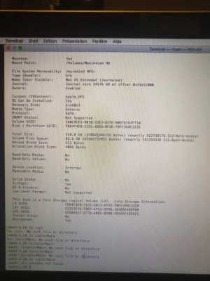

Bon. On va supposer que le volume remonté est toujours indexé disk15. Passe la commande :
diskutil info disk15
  • qui affiche un tableau d'informations sur le volume Macintosh HD remonté
Poste le retour.
Me revoici -->
- volume monté en lecture & écriture. Réinstallable. 236 Go d'occupation. Pas d'anomalie apparente ici.​

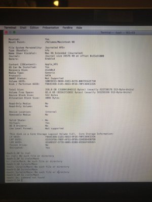

voici :)
Cool.
il me répond 'no such file or directory'

Est-ce que tu as bien saisi la commande ? - est-ce que tu n'as pas redémarré > ce qui fait que Macintosh HD n'est plus monté ?
- passe la commande :​
df -H
  • qui mesure l'occupation de tous les volumes montés => et sert commodément d'indicateur de montage pour un volume
Poste le retour.
