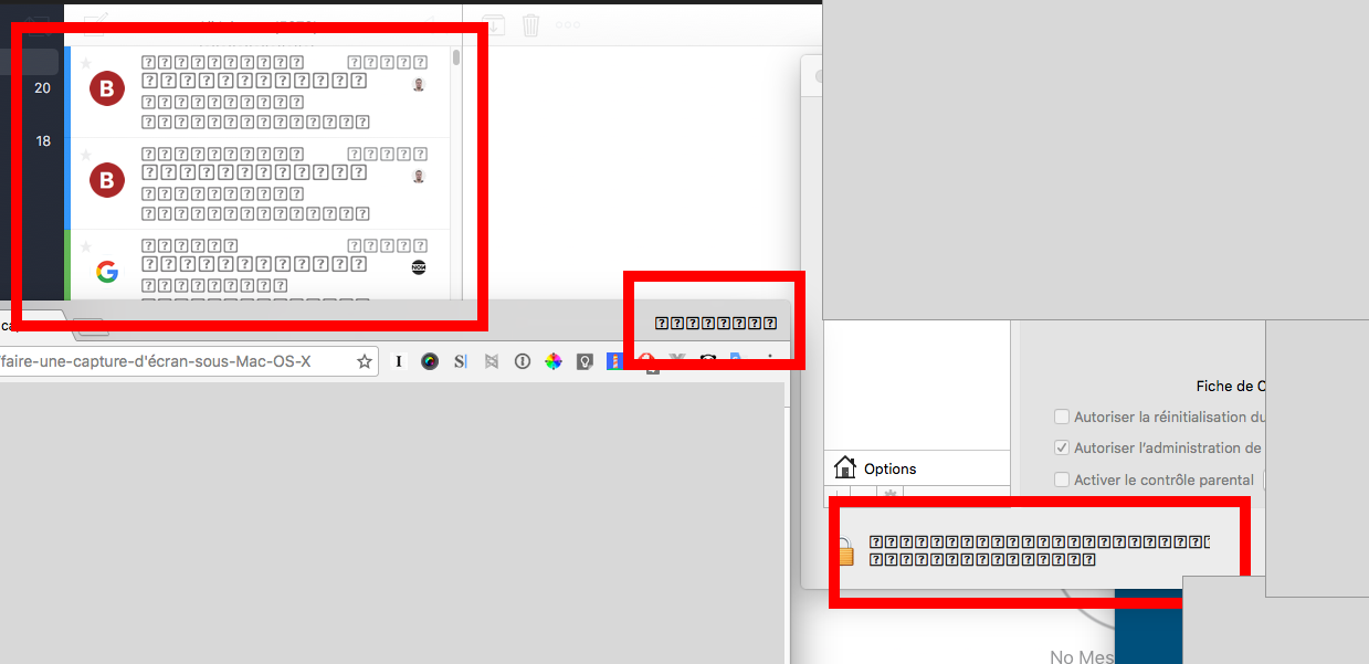

Bonjour à toutes et à tous,
je viens de récupérer un mac mini d'un collègue pour la travail ce matin, et en créant ma session, je me retrouve avec pleins de points d'interrogation de partout. J'ai bien vérifié ma langue et autres types de dictionnaire, mais le plus étrange, c'est que si je fais un copié collé de ces points d'interrogation, cela m'affiche le texte de façon normal.
Si quelqu'un a une idée concernant ce problème, je le remercie par avance.
Salut.
Ce doit être un problème de polices de caractères.
Ouvre le livre des polices (Applications/Livre des polices) puis Fichier/Validation des polices.
Effectivement, j'ai un problème au niveau des typos Helvetica, mais en essayant de les valider, cela n'a pas l'air de marcher.
Dans la typo, j'ai un doublon de chaque type de font. Même si j'essaie de supprimer celle qui pose problème, elle ne se supprime pas vraiment
