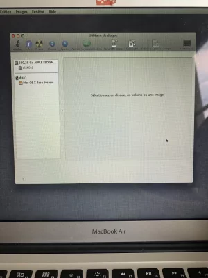

  • > quand j’étais vais sur Utilitaire de disque je n’ai plus de Macintosh HD, je n’arrive pas pas à rebooter de nouveau. Je vous joint la capture d’écran de ce qui s’affiche :

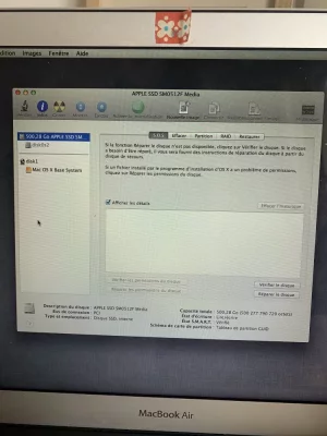

Tu peux cliquer sur la ligne avec 500.xxx et reprendre une photo ?
Réactions: Émiliennee
C'est ton disque, il a l'air vide mais tu peux essayer de le reformater si tu veux (bouton effacer ou partitioner, je ne me souvient plus avec cette version)

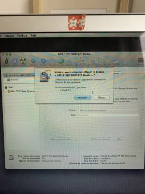

Il me propose ça :
Est ce que je confirme « effacer » ?
Comment je peux faire réapparaître le « Macintosh HD »...?
L'ancien « Macintosh HD » est perdu, il a disparu avec tout son contenu à la suite d'une manip faite précédemment (j'espère qu'il n'y avait rien de vital dessus).
Maintenant tu peux en créer un nouveau, vide, pour réinstaller macOS. Pour cela, il faut écrire « Macintosh HD » à la place de « sans titre » et confirmer Effacer ensuite.
