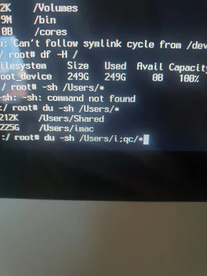

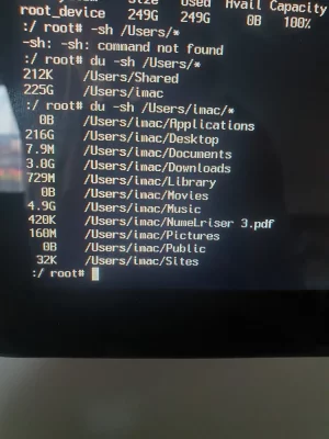

Tout est dans le dossier de compte intitulé imac dont la taille est de 225 Gi = 242 Go. On fait descendre l'enquête à présent dans ce dossier d'utilisateur.
- passe la commande affichée :
du -sh /Users/imac/*
  • et saisie :
du )sh =Users=imac=⇧!
  • comme tu peux le voir > la progression des opérations de mesure de fichiers --> consiste à rajouter une rallonge nominale chaque fois à la phrase constituée par la commande précédente
  • la commande mesure (en Gi) les sous-dossiers de ton dossier de compte imac
Poste le retour. On va bientôt pouvoir prendre une décision quant à l'allègement le plus judicieux du volume de démarrage.

bonjour, je vous montre l'écran car quand je veux taper "imac" le m et le a sont le ; et le q
@ Sablam
Pardon : j'avais oublié de te donner la conversion pour la saisie de imac. Voici la commande complète à taper :
du )sh =Users=i,qc=⇧!
  • ce qui intègre le correctif de MrTom
Poste le retour.
Réactions: MrTom
Tu m'étonnes que tu ne puisses plus ouvrir ta session ! Même si l'espace de ton volume n'était pas saturé > tu as 216 Gi = 232 Go de données sur ton Bureau ! Tu dois savoir que le Finder n'apprécie pas du tout justement un Bureau surchargé de données > car c'est le sous-dossier de localisation de l'ouverture de la session et trop de données grèvent le processus d'affichage.
- par ailleurs : tu as 3 Gi = 3,2 Go dans le sous-dossier Téléchargements --> qui sait si un vidage de ce dossier ne donnerait pas le minimum d'espace libre pour libérer l'ouverture de session ?​

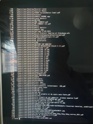

On poursuit l'enquête en ce qui concerne ce gigantesque Bureau. Passe la commande affichée :
du -sh /Users/imac/Desktop/*
  • et saisie :
du )sh =Users=i,qc=Desktop=⇧!
  • la commande mesure les objets de 1er rang du Bureau. Si tu avais un zillion de fichiers occultant le moindre centimètre d'affichage à l'écran du Bureau --> le retour de la commande risque d'être prolixe
Poste le retour.
C'est vrai que je stocke tout sur le bureau, je vais faire le ménage si vous arrivez à me faire accéder à mon bureau...
Je pensais vraiment pas que ça pouvait me mettre dans cette situation

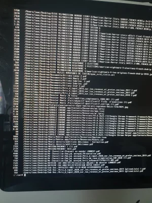

La liste que tu as postée suit l'ordre alphabétique d'intitulés des objets > à partir de la lettre D (Dossier Lenny) jusqu'à la lettre W (winamp...). Or la caractéristique de tous ces objets est leur faible taille (seul un dossier Mariage... atteint 1,3 Gi = 1,4 Go). Rien qui donne les 232 Go d'occupation du Bureau. On peut alors supposer qu'il y ait du lourd entre la lettre A et la lettre D des intitulés d'objets.
- as-tu moyen de remonter au début du tableau d'affichage ou est-ce que tu restes coincé sur le final d'affichage ?​

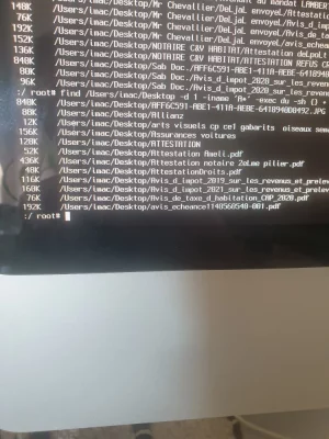

Si tu ne peux pas obtenir le début du tableau (objets intitulés de A => D) et en poster une photo > on peut contourner la difficulté par des commandes qui vont mesurer spécifiquement les objets dont l'intitulé commence par A > puis par B > puis par C > puis par D. Passe alors pour commencer la commande affichée :
find /Users/imac/Desktop -iname 'A*' -exec du -sh {} +
  • et saisie :
find =Users=i,qc=Desktop )inq,e ùA⇧!ù )exec du )sh ⇧^⇧$ ⇧-
  • bon : la saisie de la commande commence à devenir délicate. Le guillemet droit simple ' se tape ù. La parenthèse contournée { se tape ⇧^ (maj et la touche ^). La parenthèse incurvée inverse } se tape ⇧$ (maj et la touche $ du dollar). Le signe + se tape ⇧- (maj et la touche -). Respecte tous les espaces
  • la commande commence à chercher dans l'espace du Bureau tous les objets dont l'intitulé commence par la lettre A sans sensiblilté à la casse > puis mesure leur taille en Gi et en affiche la liste
Poste le retour. On récidivera s'il y a lieu avec les lettres B > C > D.
Alors passe la commande que j'ai décrite à mon message juste précédent #49. Poste le retour. On va finir par tomber sur des objets de grande taille de ton Bureau.
Ça a beaucoup défilé, donc il y a énormément de choses
C'est peut-être les films que mon homme a mis sur le PC qui plombent, non ?
Je vois 2 AMERICAN HORROR STORY SAISON 6 & 7 : dossiers qui font 3,3 Gi = 3,6 Go & 3,8 Gi = 4,1 Go. Ça pourrait suffire comme cible. Mais je te propose quand même d'explorer les objets dont l'intitulé commence par A. Car je m'avise que dans ma commande précédente > j'avais encore une fois oublié de convertir un terme (le A d'en-tête de l'intitulé des objets). Et cette fois-ci > j'ajoute une option qui va limiter au 1er rang la profondeur de la recherche des objets.

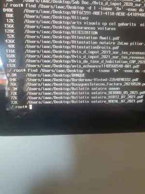

- donc passe la commande affichée :​
find /Users/imac/Desktop -d 1 -iname 'A*' -exec du -sh {} +
  • que tu saisis ainsi :
find =Users=i,qc=Desktop )d & )inq,e ùQ⇧!ù )exec du )sh ⇧^⇧$ ⇧-
  • j'ai bien mis un Q pour la lettre A cette fois-ci. Note que le chiffre 1 se frappe directement sur la touche &.
  • la commande cherche et mesure (en Gi) tous les objets de 1er rang dont l'intitulé commence par A
Poste le retour.
Parfait et bravo pour ta saisie des commandes qui n'est pas une sinécure dans le terminal du Single User. En fait > c'est moi qui ai commis des erreurs dans mes conversions QWERTY des commandes.

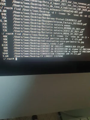

- bon : rien d'intéressant dans les objets dont l'intitulé commence par la lettre A : aucun objet de grande taille. On continue l'enquête avec les objets dont l'intitulé commence par la lettre B. Passe la commande affichée :​
find /Users/imac/Desktop -d 1 -iname 'B*' -exec du -sh {} +
  • et saisie :
find =Users=i,qc=Desktop )d & )inq,e ùB⇧!ù )exec du )sh ⇧^⇧$ ⇧-
  • la commande cherche et mesure les objets de 1er rang dont l'intitulé commence par B
Poste le retour.
Bravo à vous pour les bonnes explications et le temps que vous prenez pour moi
Parfait toujours et toujours chou blanc : rien que des objets de petite taille. Mais je subodore que tout va changer avec la lettre D.
- en attendant > passe encore la commande affichée :​
find /Users/imac/Desktop -d 1 -iname 'C*' -exec du -sh {} +
  • et saisie :
find =Users=i,qc=Desktop )d & )inq,e ùC⇧!ù )exec du )sh ⇧^⇧$ ⇧-
  • la commande cherche et mesure les objets de 1er rang dont l'intitulé commence par C
Poste le retour.
Non : on a la mesure des objets depuis la partie finale des objets D => W. Guère d'objets de grande taille. Je soupçonnais donc que les gros objets se situaient entre A et D. A & B ont été éliminés : objets de petite taille. Restent C & D. Je pense que Moby Dick la baleine blanche se loge dans le début des D.
