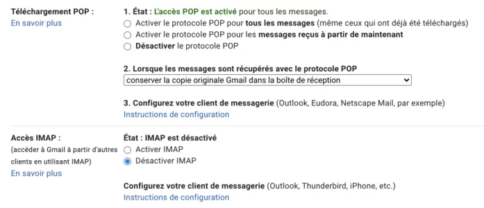

J'ai longtemps pensé que mon compte gmail était configuré en imap, me permettant ainsi de synchroniser mac et iPhone.
En regardant sur le mac, dans les préférences de MAIL, onglet Comptes, je lis "imap" sous le nom du compte.
Mais quand je vais dans les préférences de Gmail, sur le web, mon compte semble être en pop (Cf. copie d'écran).
Je pensais qu'en pop, je ne pouvais pas synchroniser. Pourriez-vous me dire ce qu'il en est svp ? Merci
En POP la synchronisation ne se fait pas entre appareils.
Mais le réglage appliqué à ton compte dans les Préférences de gmail indique « la copie originale des messages récupérés (par un appareil) avec le protocole POP est conservée sur le serveur… donc les autres appareils les voient aussi.
Si tu veux la synchronisation exacte et permanente entre tous tes appareils, il faut activer l’IMAP dans les réglages de gmail.
Merci Waterfront,
Dans mon esprit :
  • IMAP = les messages restent sur le serveur et sont synchronisés entre les différents appareils.
  • POP = les messages sont rapatriés sur un appareil, et le cas échéant supprimés du serveur.
Dans mon cas, je suis donc en POP, mais synchronisation entre mes appareils ? A quoi qu'ça sert ?? :rolleyes:
En passant en IMAP, y a t'il des risques de perte de messages ? y aura t'il une incidence visuellement dans MAIL ?
Merci ! bonne journée
