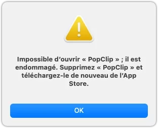

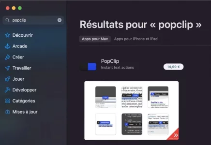

Je viens d'installer Big Sur (clean install avec OLCP, il est vrai). J'ai installé sans difficulté un certain nombre d'applications dont plusieurs depuis le Mac App Store. Une seule application pause problème et c'est pourtant une application qui fonctionne sur mon autre Mac, aussi sur Big Sur (mais sans OLPC), depuis 2014. Cette application est PopClip.
Dès le 1er lancement, juste après l'installation, un message d'erreur s'affiche indiquant que l'application est endommagée.
J'ai essayé différentes méthodes pour désinstallé l'application, mais après réinstallation, même message d'erreur. J'ai même trouvé un article de Macgénération de Nicolas Furno de 2015 sur le même sujet.
Les apps du Mac App Store sont toujours endommagées et Apple ne fait rien
Une idée de solution?

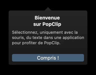

Oui, fais un clic droit sur le fichier et sélectionnes Ouvrir, si tu as encore un autre message sélectionnes Ouvrir quand même. Cette dernière option est en fonction de la version de macOS. Sinon, ce petit logiciel fonctionne correctement sous macOS Monterey.

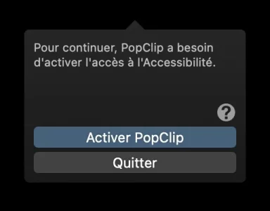

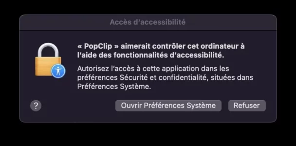

C'est un problème d'autorisation, car tu auras ensuite ces écrans...
...pour qu'il soit bien pris en compte dans Préférences Système.
Voir la pièce jointe 265321 Voir la pièce jointe 265323 Voir la pièce jointe 265325

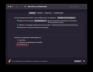

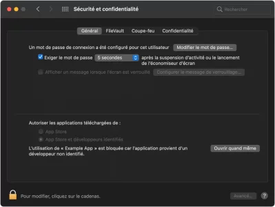

Je connais le "ouvrir quand même" des Préférences Système
Non, tu confonds avec cette option...
...si cette option est présente, l'application se lancera sans vérification.
Sinon, je parle de faire un clic droit sur l'application et de sélectionner Ouvrir.
Non, je ne confond pas ;), je connais bien l'option dont tu as mis la capture d'écran et qui, d'ailleurs, est absente de Big Sur mais se présente autrement (voir capture tiéedu site d'Apple) sur lequel j'ai ce problème avec PopClip.
Comment ça, on peut toujours afficher l'option N'importe où, il y a des articles dont celui-ci... https://www.macg.co/macos/2019/07/c...rovenant-dun-developpeur-non-identifie-106813 ...et c'est comme ça depuis belle lurette que je procède...
sudo spctl --master-disable
...et ça existe depuis macOS Sierra... https://www.macg.co/os-x/2016/10/ma...eeper-pour-lancer-un-logiciel-non-signe-95905

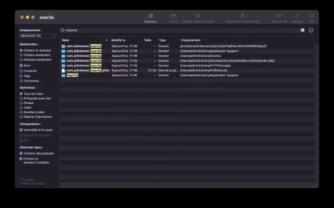

Par contre, pour faire une désinstallation propre c'est une autre histoire. Par exemple, lorsque PopClip est actif et en utilisant EasyFind, voici tous les fichiers installés...

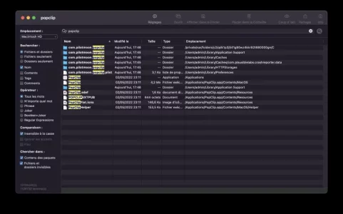

...si on fait un Glisser/Déposer dans la Corbeille de PopClip, ce ne sera pas suffisant, car il restera tous ces fichiers/dossiers...
Comme ces fichiers/dossiers ne sont pas dans des dossiers système, tu les sélectionnes tous et dans EasyFind tu fais un clic sur Placer dans la corbeille et dans la foulée tu vides la Corbeille. Là au moins toutes les occurrences de PopClip auront été supprimées. Ensuite tu recommences son installation et vois ce qu'il se passe.

...moi je l'ai téléchargé depuis le site officiel... https://pilotmoon.com/popclip/ ...et pas depuis App Store. Essaye et vois ce qu'il se passe. Ensuite, je ne comprends pas ton problème, mais tu peux quand même lancer le Terminal et Copier/Coller cette commande...
...qui activera l'option N'importe où. Ne pas oublier qu'il faut donner l'autorisation de PopClip dans Préférences Système.
