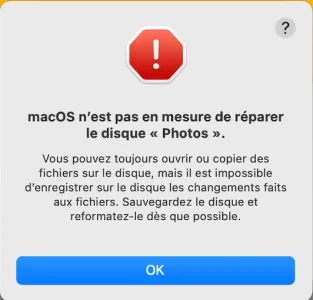

J'utilise un disque externe LaCie4To qui semble avoir un soucis (lié peut être à des problèmes de connexion / déconnexion répétés, évoqués ici : MacBook Pro - Port usb-c possiblement défectueux Je reçois ce message une fois le disque branché. Est-il possible de le réparer sans devoir le formater et effacer toutes les données dessus ? Merci de votre aide,

@Patrick Bernier
On ne va pas jouer au ping-pong avec tes messages, puisqu'il faudra éliminer toutes les pistes, que ce soit les ports USB, les cordons USB et tes disques durs. Chaque chose par ordre et pas dispersée.
Pour ton disque dur, le message me semble très, très, clair. Si Utilitaire de disque ne peut pas faire de réparation, tu n'as pas d'autre choix que de sauvegarder son contenu dans un autre disque dur. Si tu ne le fais pas et si tu persistes à faire des réparations, disons hasardeuses, tu risques de perdre tes données !
Pour tes ports USB, il faut connecter d'autres disques durs ou des clés USB pour éventuellement confirmer ou pas un problème. Si le moindre matériel autre que tes disques durs à problème sont visibles instantanément, tu feras toi-même la conclusion.

Merci de ta réponse,
J'ai pensé qu'autre chose que l'Utilitaire de disque pouvait exister (comme un logiciel réparant la partie logicielle. Si le reformatage permet de repartir sur des bases saines, c'est donc un problème logiciel. On peut imaginer que les chemins d'accès ou autres abimés soient réparés). D'où mon post. D'autant plus qu'hier encore, en lançant l'Utilitaire de disque - SOS, aucune anomalie n'a été détectée. ... Avant d'être alerté par ces messages d'erreur...
Je vais donc tout migrer sur un autre disque. Et le reformater ensuite j'imagine (en espérant que ça règle le problème...).
