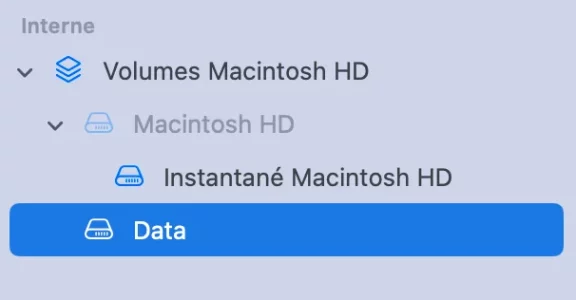

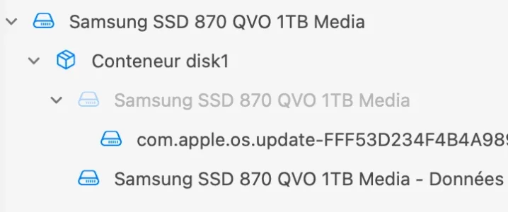

Entendu, merci. En revanche, est-ce que ça va changer également ce qui est indiqué dans Utilitaire de disque (UDD) ? Voir p.j. 1. Par comparaison, j'ai un autre Mac (MacBook Air), sous macOS 14.7, et voici ce que je vois dans UDD : p.j. 2.
Ma question, c'est : comment s'articule ce qu'on voit dans le Finder et ce qu'on voit dans UDD ?
