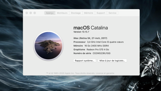

La config du MAC du pote est la suivante (image jointe) :
de mémoire il a acheté son pc entre 1500€ et 2000€ je crois.

Je trouve que 900€ est un peu cher. Mais ne te fies pas trop à mon avis concernant les prix, je ne vis pas en France et je suis un peu déconnecté du marché de l'occasion là-bas. Attends les avis des autres.
Concernant l'utilisatrice précédente, il est toujours délicat de juger là-dessus : quelles versions des logiciels, quel type de rushs et de montage video, nombre de pistes en audio, taille des projets, etc.
Elle dit qu'elle n'a "jamais eu de lag" : le lag est un ralentissement perçu causé par une latence excessive de la communication réseau, donc rien à voir avec les performances de notre propre machine. On prendra donc avec prudence ses affirmations dans le domaine informatique.
Un écran dit "Retina" (appellation commerciale Apple) est un écran à haute densité de pixels = sur une dalle de même surface, un écran Retina offrira une résolution plus élevée. Résultat : une image beaucoup plus fine, aucun pixel visible à l'œil nu + la possibilité d'afficher plus de choses à l'écran.
Là, c'est affaire de goût : certains adorent et ne peuvent plus revenir à un écran conventionnel ; moi je n'aime pas (je sais, c'est rare), mais vraiment pas du tout le Retina. Tu sais ce que c'est : personne n'a tort ni raison... Je te conseille d'aller dans un magasin voir un Mac récent en fonctionnement pour te faire une idée.
Le Fusion Drive est une solution de compromis mise au point par Apple (mais le principe existe chez d'autres marques, Intel notamment) : Un HDD mécanique à plateaux est associé à un SSD de taille réduite (ou plutôt quelques puces de mémoire flash soudées). L'OS utilise automatiquement le SSD (en général de 24 ou 32 Go, c'est très réduit) pour y mettre les fichiers et applications les plus utilisées. Le HDD est utilisé pour le reste.
L'utilisateur ne voit qu'un seul disque, c'est complètement transparent pour lui. On est donc supposé avoir les avantages sans les inconvénients des 2 technologies : on a la taille avec le HDD + la vitesse avec le petit SSD.
Les résultats de cette technologie étaient franchement intéressants, en tant que compromis. Mais cela ne fait pas le poids devant un vrai SSD de 256 ou 512 Go. La baisse de prix des SSD a rendu Fusion Drive un peu dépassé aujourd'hui. Mais sur d'anciennes machines, ça reste toujours mieux qu'un pauvre HDD en 5400 tours/min. !
La différence entre CPU i5 et i7 n'est pas le point le plus important de ta config. Par ordre de priorité :
1. La RAM 2. un vrai SSD 3. Le CPU
Pour la carte graphique, il est complexe de répondre. Oui, une carte graphique dédiée est préférable à un chipset Intel intégré. Mais encore faut-il savoir si tes logiciels favoris exploitent réellement (et le font-ils bien ?) cette marque et ce modèle de cartes.
À l'inverse, les logiciels Apple (du moins depuis la version "X" pour Final Cut) en versions récentes, savent exploiter l'accélération matérielle des GPU intégrés Intel.
Ainsi, le gouffre entre carte graphique dédiée et circuit intégré n'est pas aussi évident qu'avant, surtout sur des configs simples comme celles vers lesquelles tu t'orientes. Évidemment je ne parle pas du jeu vidéo.
Donc, un Mac Mini récent (2018 ou +) sera toujours préférable qu'un iMac de + de 5 ans, et cela même sans carte graphique dédiée. Ce n'est que mon point de vue. Ne serait-ce que pour la pérennité dans le temps et la possibilité de profiter plus longtemps des logiciels dans leur version la plus récente.
Le Mac Mini est une option intéressante, surtout si tu as déjà un écran. En plus, si tu es musicien, le Mac Mini peut se transporter facilement (sans être évidemment un PC portable) n'importe où dans un sac à dos, il te suffit d'un écran, d'un clavier + souris, et tu peux monter ton home studio ailleurs, pour bosser à plusieurs, etc.
Pour 1000€, je pense que tu peux trouver mieux qu'un iMac 2013 sans SSD.
J'insiste : le SSD est aujourd'hui indispensable.​
