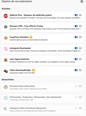

Salut, j'ai bien des modules complémentaires, c'est peut être ça :

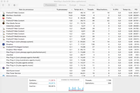

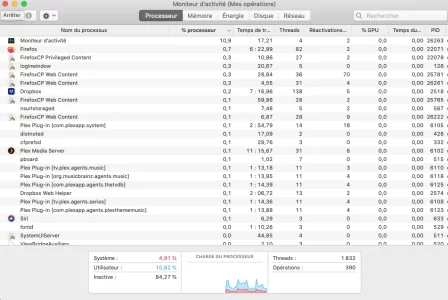

Salut, voici 2 copies d'écran, une avec FF ouvert mais sans l'onglet Maps et l'autre avec un onglet Maps ouvert :
On voit que FF prend beaucoup de ressources, quand Maps est ouvert (la différence est impressionnante entre les deux copies d'écran !).
Par contre, tu as posté avec "Mes opérations", au lieu de "Toutes les opérations".

Bon, j'ai essayé en désactivant toutes les extensions : même problème
