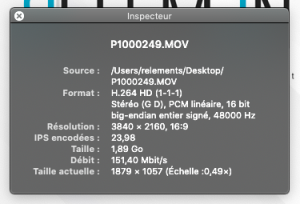

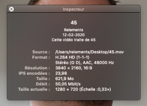

Bonjour j'ai acheté FCPX mais je viens de prendre l'abonnement adobe.
voici les deux captures d'écran avec vos conseils
    10,4 KB · Affichages: 150
    11,1 KB · Affichages: 146

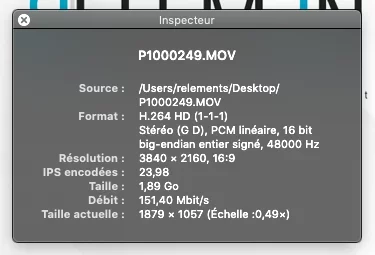

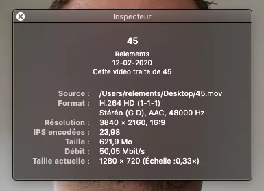

oui je ne voit pas ce qui change a part le codec
    10,4 KB · Affichages: 139
    11,1 KB · Affichages: 145
Non, il n'y a pas de différence sauf… que le débit de l'une des vidéos est triple du débit de l'autre ? :banghead: :banghead:
Et gérer du 150 Mbps (j'imagine issu de ton GH5), ce n'est pas la même chose que gérer du 50 Mbps (j'imagine de ton Mavic)…
Comme de toute évidence tu ne connais même pas tes réglages d'enregistrement de ton GH5, Il faudrait passer tes vidéos sur MediaInfo pour en savoir plus, car si le GH5 enregistre en 4:4:4 10 bits, c'est encore une autre paire de manche…
