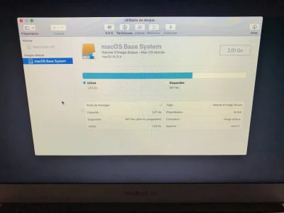

Bonsoir à tous,
j’ai tenté de réinitialiser mon Mac
bref j’ai du commettre une erreur, lors de la réinstallation du système il me dit que le disque Macintosh est verrouillé :
EC8959C1-FE8F-4554-BDC7-9CA8EFE75148.webp AF683367-C06D-42D0-BAD0-1310989CEAA4.webp
je suis désespérée, j’ai bien regardé partout je n’ai pas trouvé de réponse à mon problème
j’espère que quelqu’un pourra m’aider
bonne soirée
Bonjour Tikamak
Dans la session de secours (fenêtre des 4 Utilitaires macOS) > voici comment tu vas pouvoir fournir ici les informations de base (tuto) -->
- aucune des options de la fenêtre des 4 Utilitaires macOS lancée => va à la barre de menus supérieure de l'écran > menu : Utilitaires > sous-menu : Terminal.​
Dans la fenêtre ouverte > saisis la commande informative (ce qui est inscrit sous Bloc de code) :
diskutil list
  • une série de micro-disques correspond à des images-disques créées en RAM à l'occasion du démarrage en mode Recovery > dont les volumes sont montés en lecture & écriture à l'espace de dossiers de l'OS de secours qui leur servent de points de montage. Ce qui permet pendant le fonctionnement de cet OS relevant d'un volume monté en lecture seule > à des écritures de s'effectuer à l'espace des dossiers où se trouvent montés les volumes des images-disques de la RAM. Ces images-disques s'effacent à l'extinction ou au re-démarrage.
  • en bas de cette page des forums MacGé => utilise le menu ...▾ (à droite du smiley souriant) dans la barre de menus au-dessus du champ de saisie d'un message > sous-menu : </> Bloc de code => tu fais ton coller dans la fenêtre de code et Continuer.
=> ces informations montreront la configuration logique de ton disque.
Note 1 : si tu ne peux pas poster via le Safari de la session de secours (ça arrive) --> poste une photo du tableau (à partir du commencement = le disque /dev/disk0 ou disque physique interne) - tu as un bouton : "Joindre un fichier" en bas de cette page.
