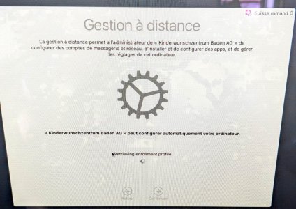

J'ai acheté un Imac de 2013 il y a deux ans, tout se passait bien mais souhaitant le vendre, j'ai formaté "CMD R" , effacer disque , puis ensuite réinstallation OS, tout se passe bien, vient l'étape de configuration, et la fameuse étape de gestion à distance ( voir photo) , cette étape échoue et je ne peux pas aller plus loin. J'ai contacté le vendeur ( un particulier ) qui ne peut pas m'aider. Pourriez vous me conseiller , merci d'avance.

Cette machine provient d’une flotte d’entreprise et sa remise à zéro est bloquée par les outils de gestion de flotte (MDM). C’est un problème régulier causé par certains reconditionneurs qui ne savent pas faire correctement le travail… ou quand la machine est « tombée du camion ». Il faut contacter le revendeur original, voire l’entreprise mentionnée, pour faire sortir la machine de la flotte.

Si l’entreprise ne sort pas la machine du MDM, il n’y a rien à faire, cette mesure de protection n’est pas là pour rien. Il te reste à appeler cette clinique et espérer qu’elle ait une équipe IT compétente. (Et que cette machine n’ait pas été volée.)

Normalement non, le contrôle est réalisé au niveau de la carte-mère identifiée par son numéro de série.

Il leur faudra probablement le numéro de série, que l’on peut retrouver sous la machine et sur son emballage original.
