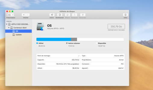

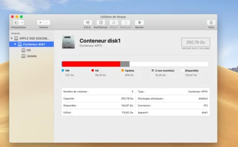

En regardant mon utilitaire disque, je vois qu'il y aurait 2 volumes qui prennent 17 go mais je ne les vois pas apparaître. J'ai bien choisi "afficher tous les appareils. Comment faire pour les voir ?
Tu ne les vois pas sur le Bureau. Sur le Bureau tu ne vois qu'un seul disque, le reste est "caché".
Mais tu es maintenant sous quel OS ? J'imagine que ça n'est pas Mountain Lion ?

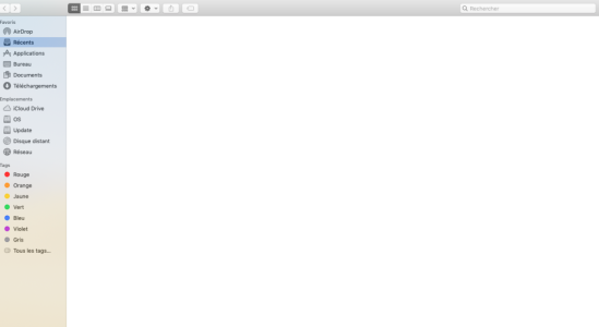

Je suis passée sur Mojave directement puisque c'était mon objectif.
Sur le finder, je ne vois rien de particulier.

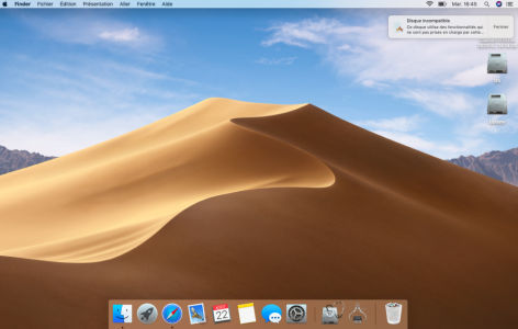

Vois tu bien ton SSD sur le Bureau ? C'est ça qui importe.

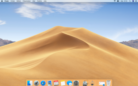

Voici une copie écran de mon bureau. Je ne vois rien de particulier.
J'ai presque envie de tout reformater et de tout réinstaller ? Tu en penses quoi ? Si j'efface, je dois choisir quel format ? AFPS ou Mac OS étendu ?

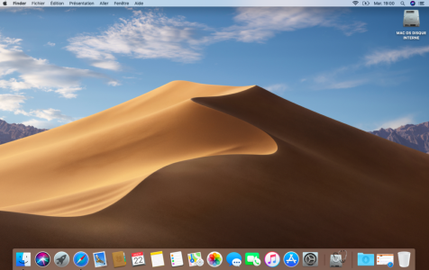

Si tu ne vois pas ton SSD, c'est surement parce que tu n'as pas demandé à voir s'afficher les vouâmes sur le Bureau (cf Finder / Finder / Réglages / Général afficher ces éléments sur le Bureau et tu coches "disques durs".
Exact. Voici ce que cela donne
Si je recommence la manip, quel est le format idéal stp ? AFPS ou Mac OS étendu ?
