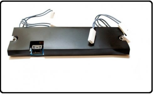

Je suis confronté à un problème similaire : depuis quelques jours après installation de la dernière version de Catalina (10.15.7) avec la méthode de dosdude1, j'ai un affichage très pâle (comme surexposé) ce qui rend pénible l'utilisation de l'écran en l'état. J'ai du forcer le contraste pour atténuer un peu le défaut.
J'ai cherché sur le net des infos à ce sujet, un post incriminait l'inverter.
J'ai changé l'inverter avec l'aide de IFIXIT, sans effet sur mon problème, mais j'ai rencontré les pixels bleus et rouges (cf. votre image) quand j'ai inversé par mégarde les connecteurs de l'inverter... Une piste pour vous ?

Quel modèle d'iMac avez-vous? Puis-je connaitre le tuto iFixit que vous avez utilisé?
MERCI BEAUCOUP !
Ça ne me disait rien comme manip car en fait sur le 24" il n'y a pas de connecteurs comme ceux-ci que l'ont pourrait rebrancher dans le mauvais sens.
J'ai par contre trouvé ma réponse dans les commentaires du tuto. Effectivement ça devait avoir à voir avec l'inverter mais pourquoi, j'en sais rien, comme je l'ai dit je n'y connais rien. J'avais démonté/remonté plusieurs fois ma machine sans souci d'écran, puis une fois de trop à partir de laquelle ce souci est apparu, et les multiples fois suivantes n'y ont plus rien changé... Au milieu de tout ça j'ai remplacé ma carte graphique défaillante (problème d'origine de mes essais de réparation) par une neuve mais je ne sais plus exactement à quel moment, et je ne suis pas certain que ce soit le point de départ de ce problème d'écran... (si quelqu'un a une idée ça m'intéresse quand même)
