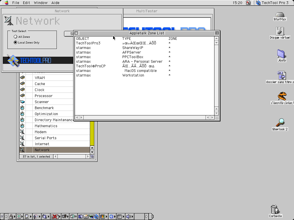

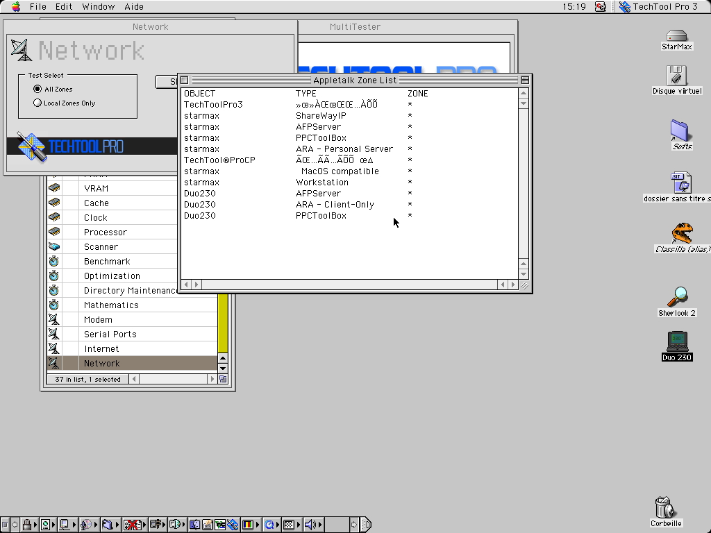

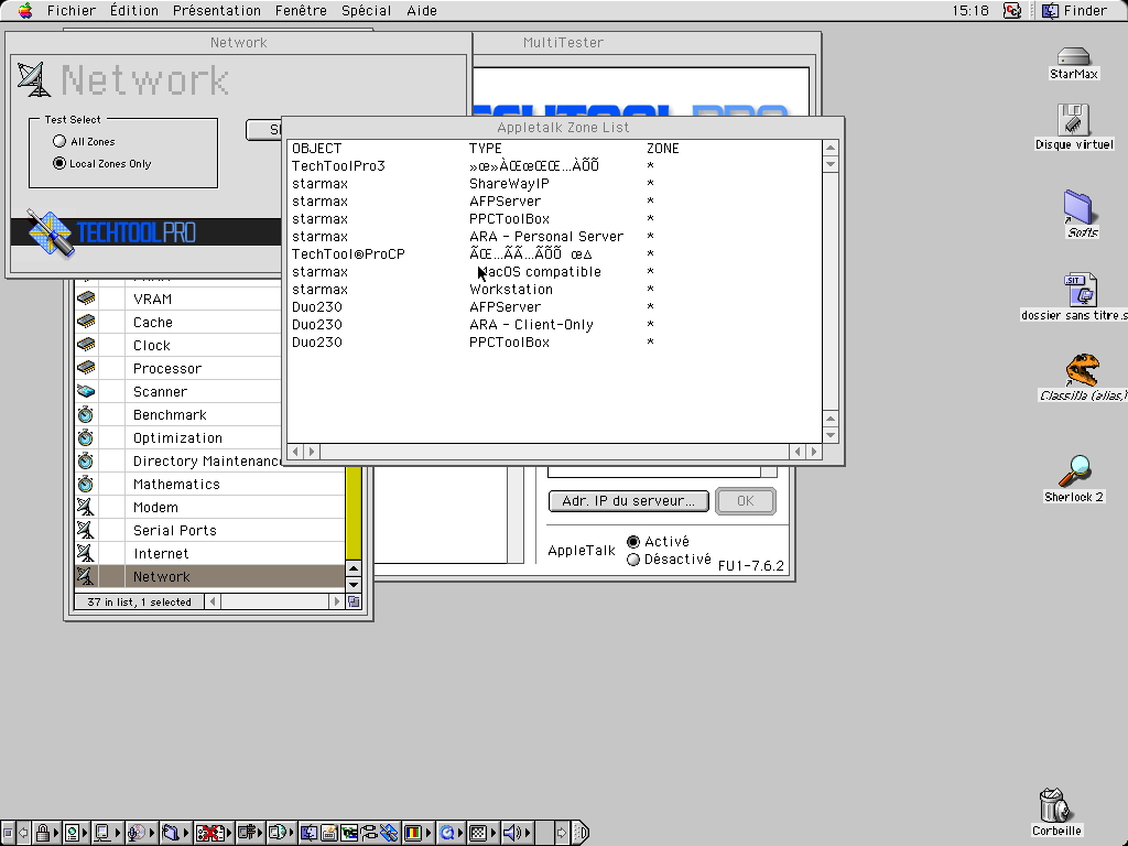

Voilà ce qu'il voit :
Avec le Duo branché et le partage activé sur les 2 ordis
Toutes zones Appletalk
Zones locales : (le Duo n'apparait pas sur le bureau, le partage est en cours)
câble débranché
toutes zones :
zones locales :
A priori ça permet quand même de savoir si : l'AFPServer est lancé
s'il trouve quelque chose après le câble
Vi, mais ça ne dit pas pourquoi s'il ne trouve rien, mais je pense que vu que mon problème ne vient pas du câblage, il ne peut venir que du port série, ou d'un élément logiciel qui m'échappe complètement (vu qu'en première analyse, les configs du 1400 et du 190 sont identiques aux N° de version d'une partie des éléments du aux versions système différentes (7.6.1 et 7.5.5, quoi qu'OT 1.1.2 ait supprimé une bonne partie de ces différences).
Par ailleurs, pour l'IRTalk, bien qu'il soit sélectionné dans le TdB AppleTalk, il ne m'est pas proposé dans TCP/IP, va falloir que je désosse la bête pour voir tout ça de près (des fois que les ports serie et IR soient sur des cartes filles avec un défaut de contact).
