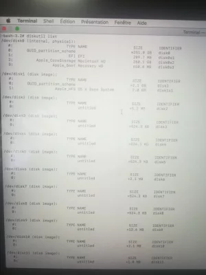

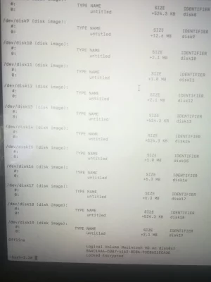

J'ai fait cmd + R et j'accède bien au recoveryOS. J'ai tenté l'installation de High sierra depuis ce mode mais cela me dit que 'le serveur de récupération n'a pas pu être contacté'. J'ai fait diskutil list dans le terminal voici le résultat :
Mais maintenant je suis bloqué, je ne sais plus quoi faire..

En remettant la date du jour dans le terminal, je peux lancer l'installation de High Sierra depuis le recovery. Si je la lance, je vais pouvoir garder toutes mes données ou cela va les effacer ?
Ce qui est étrange c'est que lorsque je commence l'installation cela me demande sur quel disque installer High Sierra: macintosh HD ou recovery HD. Sauf que Macintosh HD à 249,79 Go disponibles sur 249,79 Go au total... Où seraient passer mes données? Bon du coup je ne fais rien, j'attends vos avis en n'essayant de ne pas penser au pire :(
