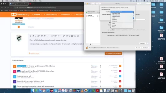

maintenant si je veux rajouter un choix en fonction de la nouvelle confog homemade récemment créée voici :
et si je sélectionne wifi cela ne fait rien , ni aucune alerte ou message d'erreur

Et ensuite il faudra paramétré ce réseau et aussi peut-être voir du coté de la box.
OK 2 infos : je redémarre après avoir supprimé
je vais sur la config, je clique + su wifi cela ne marche pas et pas d'ajout ni de wifi
