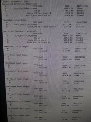

Bonsoir Avangel-w et merci pour ton aide.

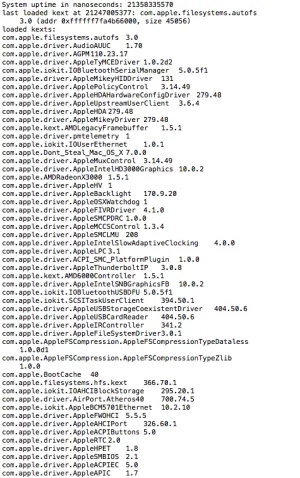

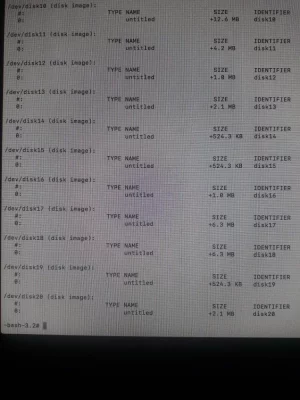

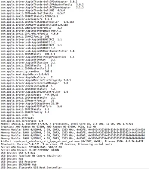

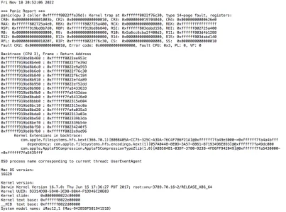

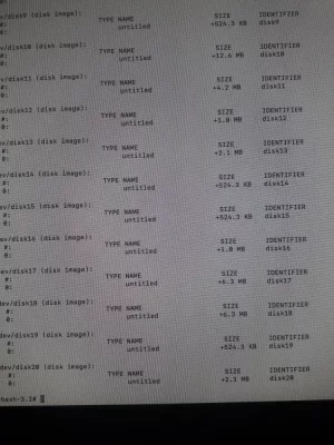

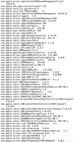

En rallumant l'ordi en mode sans échec, il m'a sorti ça :
Capture d’écran 2022-11-18 à 21.04.48.png Capture d’écran 2022-11-18 à 21.05.08.png Capture d’écran 2022-11-18 à 21.05.25.png Capture d’écran 2022-11-18 à 21.05.36.png
Je vais essayer ce que tu m'as conseillé.
@avangel-w
j'ai effectué ce que tu m'as conseillé, le diagnostic n'a révélé aucune erreur. J'ai rallumé l'ordi avec alt, cmd, r et j'ai réinstallé macOS High Sierra via internet, tout avait l'air de bien se passer, jusqu'à la petite Pomme de redémarrage et la barre qui bloque au 2 tiers...
Apple_Boot Recovery HD
C'est la partition de récupération, qui est utilisée quand tu démarres
  • avec Commande + R : ça démarre avec la version installée sur ton disque dur
  • avec Option + Commande + R :ça va chercher sur internet la dernière version de MacOS compatible avec ta machine
  • avec Contrôle + Majuscule + Commande + R : ça va chercher sur internet la version de MacOS fournie à l'origine
Un peu de lecture
Du coup avant de tout effacer et de se lancer dans des commandes terminal, autant essayer les procédures prévues par apple si c'est encore possible et si ce n'est déjà fait.

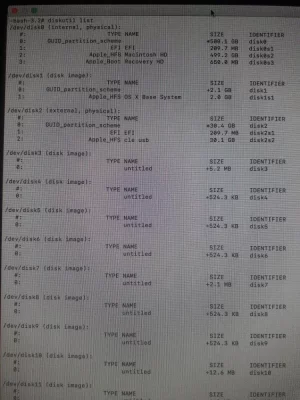

Petit Check point du soir :
@boninmi merci pour ton aide, j'ai installé High Sierra.
