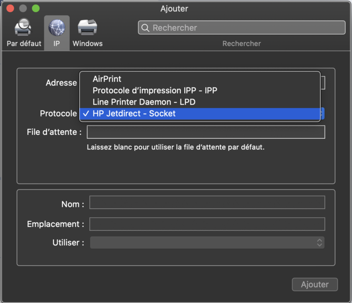

Dans Préférences système ☞ imprimantes et scanners, si tu cliques sur le + en bas à gauche, tu as
essayé ça ?

je la mets dans ajout d'imprimante, deuxième onglet mappemonde, Airprint (j'ai essayé IPP et la 3ème option direct line je crois), indiqué le bon pilote,
dans le doute crées 4 imprimantes: une pour chaque protocole avec la même adresse ip pour voir si y'en a pas une qui fonctionne …
Merci, je n'ai pas tout à fait la même fenêtre, mais ça ressemble. HP est la seule option que je n'ai pas essayée, me semblait réservée aux imprimantes HP alors que la mienne est une Brother HL-4070CDW. J'essaierai à tout hasard; je me demandais aussi si ces ennuis ne provenaient pas du fait que mon OS Big Sur a été patché, il y avait au début des problèmes de wi-fi chez certains utilisateurs, mais ça a été réglé et mon wi-fi fonctionne à part pour imprimer.
