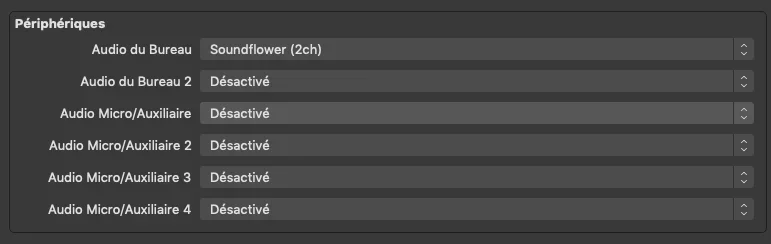

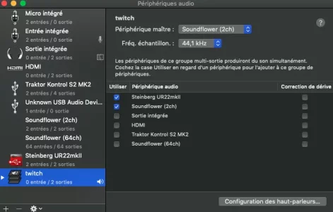

N'arrivant pas à régler moi même mon problème je viens à vous en espérant que votre aide arrivera à le régler.
Je vous explique, je souhaite "enregistrer" le son de mon bureau pour un live twitch.
J'ai donc télécharger soundflower via un bon lien et ai suivi toutes les démarches à faire.
Le problème c'est que je n'ai toujours pas de son.

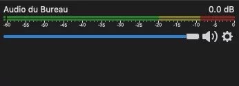

Comme vous pouvez le voir je n'ai même pas les deux petits carrés blanc qui sont normalement à gauche du volume (sur OBS).
Pouvez vous m'aider svp ?
J'ai forcément fait quelque chose qui n'est pas bon ou bien oublié quelque chose. Si vous le remarquez faites moi signe. ;)
Bien à vous.
Quel lien ?
Attention, la version originelle de SoundFlower n'est plus compatible depuis longtemps. Il faut installer SoundFlower 2 par un autre développeur et sans SoundFlower Bed.
J'avais commencé par dl soundflower bed mais je l'ai totalement supprimé.
Ensuite j'ai dl un nouveau soundflower via ce lien :
Il me semble bon ?
autrement je suis passé par loopback mais bon cela n'a quand même pas réglé mon pb avec soundflower...

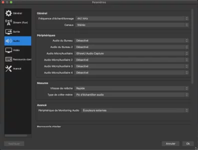

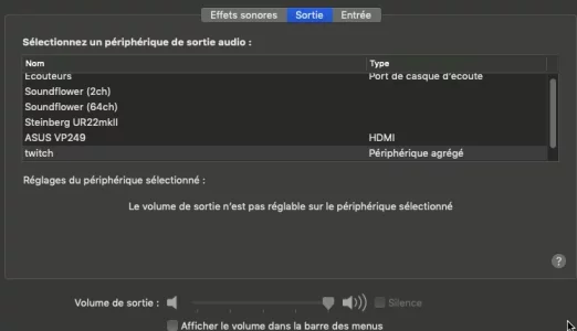

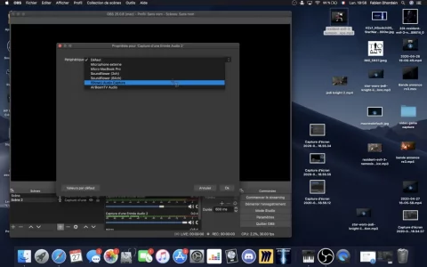

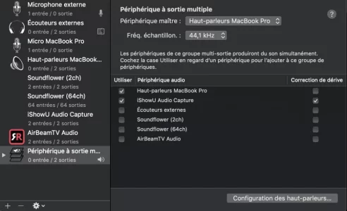

écoute j'ai exactement le même problème. Moi j'ai contourné la solution parce que soundflower n'est pas ou plus stable, ma solution à moi est de télécharger iShowU audio capture
Il va se mettre dans la meme configuration que soundflower dans l'appli midi sauf que pour le coup tu devras t'en servir en tant que micro sur obs pour capter ton son de bureau
regarde les photos

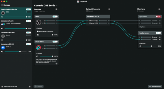

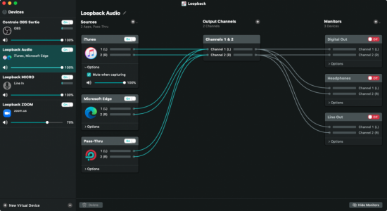

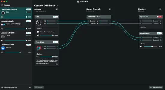

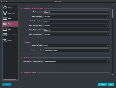

Hello ! J'ajoute ma contribution car je suis confronté au problème que ni la solution SoundFlower, ni celle iShowUAudioCapture ne fonctionne. Malgré le suivi des instructions (celles plus haut et d'autres assez similaires) aucun son du bureau ne s'enregistrait via OBS. Bref, je me suis bien pris la tête ....
Mon besoin : streamer une conversation Zoom, plus un micro, et éventuellement pouvoir partager mon bureau...
N'y croyant plus, j'ai tenté LoopBack et... bingo !
C'est même assez simplissime même si le logiciel est tout en anglais, il suffit de créer un "New Virtual Device", par exemple pour le micro (chez moi, un micro jack) puis de le mettre comme Source (Line in), puis dans Monitors : Headphones, par exemple. Que je renomme Micro LOOP.
De faire un autre "New Virtual Device" (avec comme Source : Safari, par exemple qui lit Youtube, puis idem pour le monitors, etc, etc pour chaque source Dans mon exemple je l'ai renommé Loopback1.
Et enfin, créer un Virtual Device avec OBS (pour l'avoir en retour casque) avec comme Monitors : Headphones ou nom de votre casque ou écouteurs (car vous voulez éviter l'écho et le larsen), rénommé en Controle OBS Sortie. Et je ne laisse que celui-ci en Monitors "on".

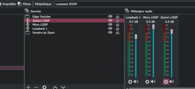

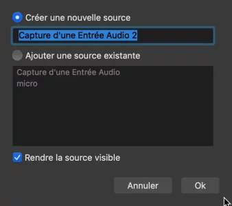

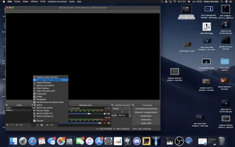

Dans OBS : virez toutes les sources audio de Paramètres (sur Désactivé donc), car on va créer chaque source audio dans les Scenes. Et on le fait avec le virtual device concerné (dans mon exemple, j'ai importé mes LOOP créés dans ma Scene.
Et dans Paramètres / Audio, j'indique dans Avancé / Périphérique de Monitoring Audio, mon loop Controle OBS Sortie !
Mais j'aurais pu ne faire qu'un seul LOOP avec toutes mes sources, mais je préfère pouvoir contrôler les niveaux de chacune).
Au besoin, relancer OBS.
Après, concernant les préférences Son du mac, il faut parfois un peu jongler avec LoopBack, mais rien de bien compliqué. Manifestement, les apps non concernées suivent bien les choix de sorties sonores qu'on met à la volée depuis la barre des menus.
