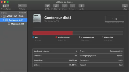

Salut Macomaniac , tu saurai me donner les commande , pour supprimer la partition que j'utilise plus
    18,9 KB · Affichages: 87
Bonjour Twinner
Voici comment tu vas pouvoir fournir les informations de base -->
- va à : Applications > Utilitaires > lance le «Terminal». Dans la fenêtre ouverte > saisis la commande (informative) :
diskutil list
  • tu vas voir s'afficher le tableau des disques attachés au Mac (en interne / externe) > avec leurs paramètres de tables de partition > partitions > Conteneur CoreStorage si présent > Conteneur apfs si présent
Poste ce tableau ici en copier-coller (pas de capture) > mais attention ! > avant de faire ton coller -->
  • dans cette page de MacGé > presse le bouton
    ici :
    menu  : </> Code > par ⌘V colle dans la fenêtre Code > presse le bouton Insérer (ce procédé permet un affichage fenêtré qui économise l'espace de page en respectant la mise en forme des tableaux du «Terminal» --> d'où une plus grande lisibilité)
=> ces informations montreront la configuration du disque.

   0:      APFS Container Scheme -                      +1000.0 GB  disk1
                                 Physical Store disk0s1
   1:                APFS Volume Macintosh HD            439.9 GB   disk1s1
   2:                APFS Volume Preboot                 42.9 MB    disk1s2
   3:                APFS Volume Recovery                506.8 MB   disk1s3
   4:                APFS Volume VM                      3.2 GB     disk1s4
Mac-mini-de-quentin:~ Quentin.$
Voici le partitionnement primaire de ton disque interne -->
   0:      GUID_partition_scheme                        *1.0 TB     disk0
   1:                 Apple_APFS Container disk1         1000.0 GB  disk0s1
  • il manque au rang n°1 une partition dédiée à l'EFI et portant un volume EFI de 209,7 Mo par défaut
  • sinon > la partition apfs contient tout l'espace-disque possible
Passe la commande :
csrutil status
  • qui affiche le statut actuel du SIP (protocole de sécurisation)
Poste le retour. Son activation interdit d'accéder en lecture à la distribution des blocs du disque de démarrage.
Je vois que le SIP est désactivé. Passe la commande :
sudo gpt show disk0
  • à validation > une demande ce password s'affiche (commande sudo) --> tape ton mot-de-passe de session admin en aveugle - aucun caractère ne se montrant à la frappe - et revalide
  • la commande affiche le tableau de la distribution des blocs du disque interne
Poste ce tableau --> histoire de vérifier s'il n'y aurait pas une bande de blocs libres avant la partition apfs > correspondant à la partition EFI disparue...
