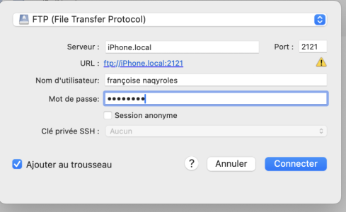

Je viens de changer mon iPhone pour un 15 et j’ai besoin de faire des transferts de photos entre mon Mac et Photo Manager sur l'iPhone (pas le logiciel Photo d'Apple que je n'utilise pas)

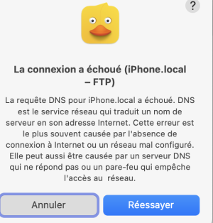

J’avais l’habitude d’utiliser Cyberduc, j’ai repris une version récente mais je n’arrive plus à faire une connexion. Sur le réglage mon iPhone s’appelle bien iPhone15, mais il ne semble pas reconnu par Cyberduck. Je joins un fichier où j’avais mon ancien modèle et où j’ai mis ce qui se passe à présent
J'ai essayé le port 8080 sans succès
Bonne en informatique, mais nulle en réseau, j’ai bien besoin de votre aide que j'avais déjà appréciée en 2018

Tu as un serveur ftp qui tourne sur l’iPhone via une application? Sinon je ne vois pas ce que tu va faire avec cyberduck pour faire ça…
Si c’est le cas, trouve l’ip locale de ton iPhone dans les réglages wifi de ton iPhone
Effectivement il y a plus simple en principe, un simple cable USB entre l'iPhone et le Mac direct, puis le logiciel Transfert d'images intégré de MacOS.
