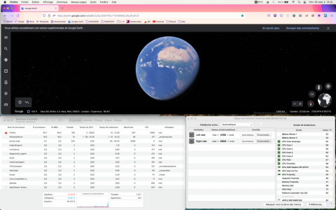

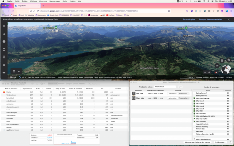

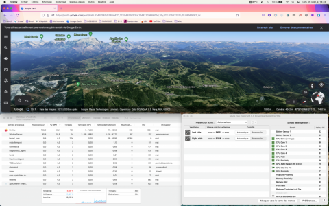

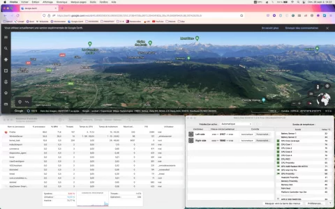

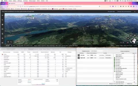

Allez un ptit tour sur Google Earth, avec le moniteur d'activité + Mac Fan Control (4 captures en moins de 2 minutes)
    54,6 KB · Affichages: 74
    92,9 KB · Affichages: 74
    92,4 KB · Affichages: 66
    100,7 KB · Affichages: 62

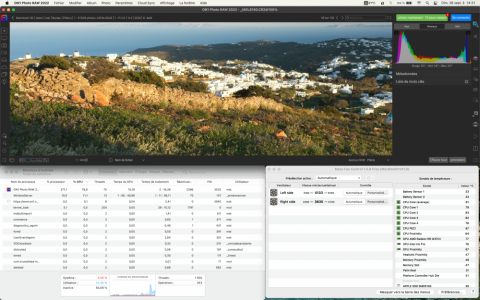

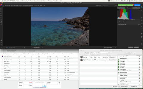

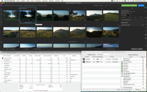

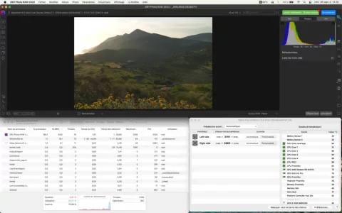

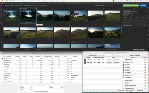

Un autre exemple avec mon logiciel photo On1 photo RAW (on arrive au max de ventilation possible sur la 4ème photo)
Contrairement à Google Earth, ce logiciel en demande bien plus au processeur apparemment.
Autre chose que j'ai remarqué, c'est que mon câble d'alimentation chauffe (lorsque je ne suis pas à 100%), est un peu jaunit près de la prise et au niveau du contact avec l'ordi (les 5 petits contacts) l'un d'eux paraît avoir chauffé
    66,6 KB · Affichages: 71
    55,9 KB · Affichages: 68
    107,8 KB · Affichages: 75
    53,2 KB · Affichages: 72
Tout chauffe à partir du moment où je navigue en 3D sur Google Earth ou bien quand je visualise des RAW, que j'effectue des zooms, dézooms, aucun gros travail de calcul en fait !
Effectivement, on voit que FF pompe pas mal sur le processeur, mais ON1 Photo est beaucoup plus exigeant : les logiciels consomment beaucoup de %CPU, ça chauffe, la machine ventile fort pour limiter la chauffe.
Je n'ai rien vu de bizarre dans la liste des principaux process en cours.
