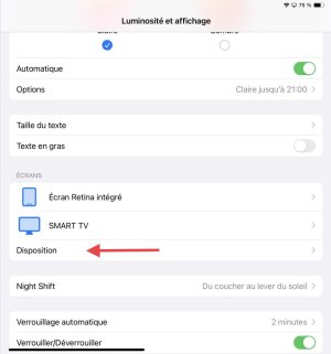

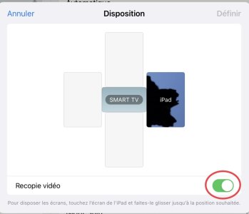

Je n’ai pas de vidéoprojecteur, mais je viens de tenter avec une TV en HDMI, et je n’ai pas de problème avec mon iPad Air 5 sous iPadOS 17.4.1 pour désactiver la recopie vidéo sur la TV quand je décoche l’interrupteur sur les captures d’écran jointes : est-ce ce que tu fais également ? Si oui, je ne sais pas trop, à part tenter de faire la mise à jour en 17.4.1 d’hier…
    66,3 KB · Affichages: 6
    47,6 KB · Affichages: 6

En revanche, je n'ai pas tout à fait compris le principe de la disposition.
Concernant la disposition, lorsque la recopie est désactivée, le deuxième écran devient une extension qui se place virtuellement à côté de l’iPad, selon la disposition choisie. Ainsi, par exemple avec une souris BT tu peux déplacer une application sur l’autre écran en la glissant contre le bord adéquat de l’iPad.
