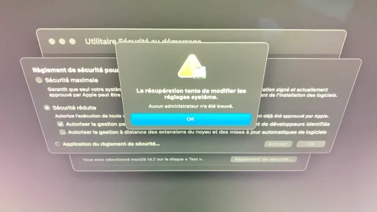

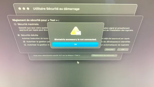

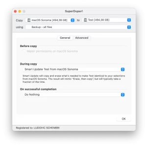

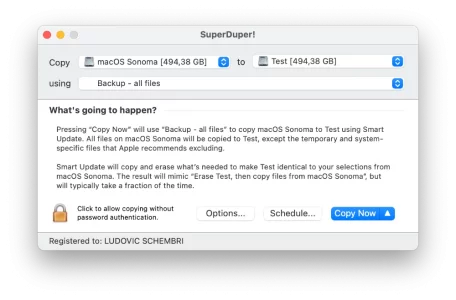

J'ai cloné avec SuperDuper ma partition macOS Sonoma sur une nouvelle partition Test mais quand je vais sur la récupération pour autorise la gestion pour Paragon NTFS, j'ai ces messages.
:confused:
Il faut faire quoi pour résoudre ce problème ?
Merci d'avance.
PS : En fait, je voudrais faire une copie de macOS Sonoma sur la partition "Test".

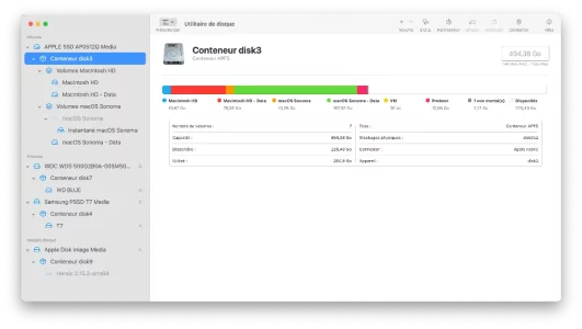

Lance Utilitaire de disque, dans le menu Présentation choisis "afficher tous les appareils", supprime le volume Test dans disk3 pour faire de la place, ensuite tu te positionnes à gauche sur la ligne tout en haut et tu cliques à droite sur Partitionner. Choisis une taille de partition de 128 Go, c'est largement suffisant pour une partition de test et appelle-là Test. Tu auras un nouveau conteneur APFS.

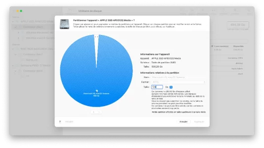

Ok, mais quand je mets 128 Go, je ne peux pas cliquer sur Appliquer :confused:

Apparemment tu n'as pas supprimé le volume Test, commence par ça pour récupérer de la place.

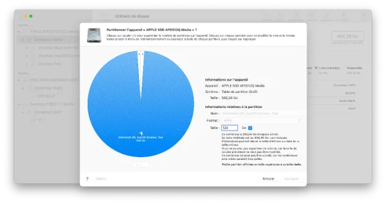

Mais le problème, je n'arrive toujours pas à partitionner à 128 Go :confused:

Le + n'est pas dégrisé. Il faudrait faire la même opération en démarrant sur la partition de récupération, et en lançant Utilitaire de disques. Et même là, il n'est pas sûr que le + se dégrise.
Après il y a toujours la possibilité de faire un resizecontainer dans Terminal, toujours en démarrant en mode récupération, mais c'est une opération à haut risque.

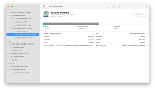

Je crois que j'ai compris. J'avais le même problème sur mon disque, cela venait de mes instantanés Time Machine, en les supprimant le + a été dégrisé.
Dans le menu Présentation, il faut aussi cocher "afficher les instantanés APFS". S'il y a des instantanés Time Machine, ce sont eux qui empêchent le redimensionnement du conteneur. Si tu les supprimes tous tu pourras redimensionner le conteneur.

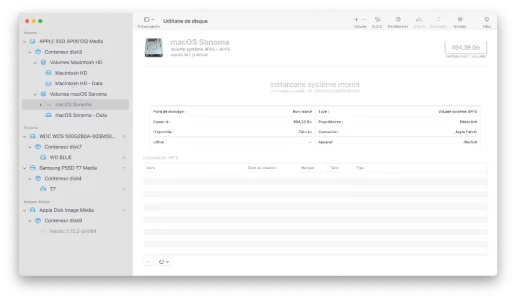

Je n'ai pas ça dans Présentation, par contre, j'ai bien dans la colonne de gauche (Interne) Volumes macOS Sonoma Instantané macOS Sonoma.

Je parlais du menu Présentation qui est dans la barre de menu du Mac, pas celui qui est dans la fenêtre Utilitaire de disques. Ça prête à confusion en effet.
les instantanés ne sont pas visibles par défaut. Il faut sélectionner "Volumes Macintosh HD" et dans le menu présentation cliquer sur "afficher les instantanés" qui seront visibles en bas de la fenêtre de droite avec tous les renseignements d'espaces occupés , de dates ....
Ok, mais je n'ai rien ici :confused:
PS : Ha oui, j'ai bien quelque chose :slightly_smiling_face:

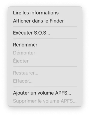

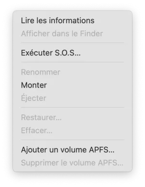

Mais comment les supprimer ?
