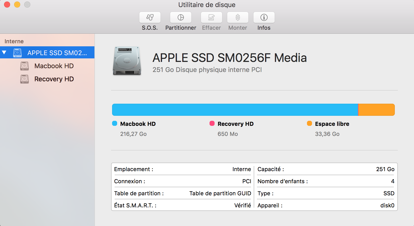

Bonjour à tous !
J'ai mis le bazar dans mes partitions et je n'arrive pas à m'en sortir...
Je ne sais pas si c'est utile de détailler comment j'en suis arrivé là (ça serait un peu long), mais en gros j'avais fait un dualboot avec Ubuntu et rEFInd pour le démarrage. Puis j'ai voulu supprimer la partition d'Ubuntu... Et là, problème.
Après avoir bidouillé pendant des heures, j'ai été obligé de restaurer OS X car j'avais un "sens interdit" au démarrage. Alors j'ai fait CMD + R (j'ai eu le globe qui tourne... Soucis avec la partition Recovery ?), et de là j'ai pu réinstaller OS X sur Macbook HD. Ouf.
Ma situation actuelle est celle-ci :
Je me retrouve avec 3 partitions : Macbook HD, Recovery (bizarre qu'elle apparaisse non ?) et une sans nom de 33Go (qui servait pour Ubuntu).
Impossible de "fusionner" cette partition avec Macbook HD (le bouton pour la supprimer dans Utilitaire de disque est grisé), je me retrouve donc avec plus de 30Go inutilisables.
Voilà les captures d'écran :
http://zupimages.net/up/16/17/bs9h.png
http://zupimages.net/up/16/17/e21n.png
Il doit bien y avoir une solution mais je ne l'ai pas trouvé, donc je me tourne vers vous.
Si quelqu'un sait comme je peux me débarrasser de cette partition... Merci d'avance !

Merci pour la réponse ! Mais mon problème est résolu. Il suffisait que je supprime d'abord la partition "Recovery" (je n'osais pas trop y toucher...) pour ensuite pouvoir supprimer la partition vide. Tout s'est unifié.
- il ne te reste plus qu'à re-télécharger un installateur d'«El Capitan» depuis l'AppStore, puis à lancer sa ré-installation sur ton Système actuel (ton compte et tes applications tierces seront préservés) => la «Recovery HD» devrait être re-créée dans le processus de cette restauration.
La méthode consistant à utiliser ☞Recovery Parition Creator 3.8☜ pour cette recréation (qui se réfère à l'installateur sans déclencher de ré-installation) est rendue, en effet, obsolète, par le fait qu'«El Capitan» s'installe, par défaut, dans un format CoreStorage greffé préalablement sur la partition d'accueil d'OS X - format CoreStorage que ce logiciel ne sait pas gérer en mode re-partitionnement.
Il te faudrait donc, en préalable, pour utiliser «Recovery Parition Creator 3.8», opérer une réversion de ce format CoreStorage à un format jhfs+ standard (à condition que ledit CoreStorage soit intrinsèquement réversible), et pour ce faire il faudrait que tu donnes ici le résultat de la commande...
diskutil cs list
qui retourne le tableau complet du Groupe de Volumes Logiques du CoreStorage. Càd. la commande préconisée par Jean :coucou: au départ.
Si tu avais commencé par donner d'entrée ce retour de la commande diskutil cs list, il aurait été possible de te fournir une commande permettant à l'utilitaire diskutil de réallouer l'espace libre à la partition du Système sans affecter la «Recovery HD».
Cet espace libre («free_space»), issu de la suppression d'une partition et situé en-dessous de la partition de récupération «Recovery HD», n'était pas une "partition vide" : c'était une série continue de blocs situés en queue de disque en mode "libres de partition", une partition étant un secteur de blocs géré par un système de fichiers, tandis qu'un espace libre est un secteur de blocs libéré d'un système de fichiers gestionnaire, et par suite "hors-partition".
Le logiciel «Utilitaire de Disque» d'«El Capitan» (une véritable honte logicielle : la version mutilée du grand «Utilitaire de Disque» classique) est une application qui pilote en mode graphique l'utilitaire UNIX diskutil. Les crétins qui ont codé cette application n'ont pas été capables de lui intégrer la commande capable de re-dimensionner un Groupe de Volumes Logiques CoreStorage en lui faisant récupérer une bande d'espace libre situé en-dessous de la partition de récupération «Recovery HD» intercalaire, ce sans dommage pour cette partition dont l'emplacement se trouve mis-à-jour sur les blocs de queue. Commande de re-dimensionnement qui était présente, au contraire, dans l'«Utilitaire de Disque» de l'ancienne école.
Si donc au lieu de tout casser par l'intermédaire de ce logiciel (qui ressemble aux pistolets qui tirent en sens contraire en direction de leur utilisateur) tu avais retourné le tableau de ton CoreStorage, une commande de la forme :
diskutil cs resizeStack [LOGICAL_VOLUME_UUID] 0b
aurait assuré la récupération de l'espace libre à la partition MacBook HD de ton OS sans dommage pour la «Recovery HD».
