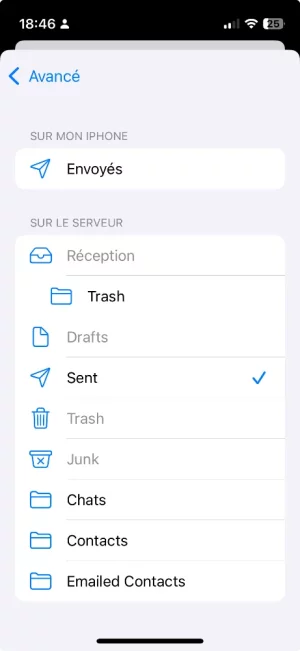

Je dispose d'un iPhone 13 mini doté de iOS 18.4.1. ainsi que d'un iMAC et d'un iPad sur le même compte Apple. J'utilise Zimbra.free pour mes mails. Depuis la dernière mise jour de l'iOS en 18.4.1, les mails que j'envoie à partir de l'iPhone partent bien vers leur destinataire et apparaissent bien dans le répertoire des "Envoyés" de l'iPhone mais ils ne se synchronisent plus avec le serveur de mail Zimbra. En conséquence je ne peux plus voir, sur mes autres appareils, les mails "Envoyés" par l'iPhone . Pourtant j'ai bien vérifié, sur l'iPhone, les réglages de mon compte mail dans "Réglages du compte/Avancé". "Messages envoyés" est bien tagué sur "le répertoire "Sent" qui correspond à celui Zimbra.free. Je précise que :
  • les mails que j'envoie avec mes autres appareils (iMac et iPad) se synchronisent bien avec Zimbra avec strictement les mêmes réglages de Mail sur mon iPhone.
  • Les mails reçus se synchronisent bien avec tous les appareils y compris l'iPhone.
Est-ce que quelqu'un de la communauté a déjà expérimenté ce problème et si une solution existe? Est-ce un bug connu? Sinon quelle est la méthode à suivre pour le signaler à Apple.
Merci d'avance pour votre retour.
Cordialement

En fait tout se passe comme si le tag sur le serveur "Sent" ne fonctionnait pas , l'apps considère toujours que les mails envoyés soient enregistré "sur mon iPhone" (en tête de liste). Voir fichier joint.
As-tu essayé de le mettre temporairement « Sur mon iPhone », d'envoyer un e-mail de test juste pour vérifier que le réglage a bien été pris en compte, puis re-sélectionner le dossier « Sent » du serveur ?
Essai effectué. Le réglage est bien pris en compte puisque je passe bien dans un répertoire vide (+ mon mail d'essai) celui de mon iPhone. Apres avoir re basculé sur "Sent" j'ai récupéré tous les mails du serveur sans celui que je venait d'envoyer (bien sur). J'ai procédé un autre essai avec le réglage sur "sent" qui n'a pas été plus productif malheureusement. Je n'ai toujours pas mes mails envoyés par l'iPhone visibles dans le serveur Zimbra.
Sur l'iPhone, tu vois toujours bien les e-mails envoyés depuis l'iPhone dans le dossier « Envoyés » (qui pointe sur le dossier « Sent » du serveur) ?
Quand tu es sur ce dossier « Envoyés » dans Mail, que se passe-t-il si tu glisses vers le bas pour forcer la synchronisation ?
Oui exactement sur l'iPhone je viens biens les mail que je viens d'envoyé par l'iPhone. Quand je balaye vers le bas la petite roue de synchronisation tourne quelques secondes et puis tout le texte des mails remonte à sa position normal mais toujours rien sur le serveur même après actualisation manuelle (et anticipée) de ce dernier.
