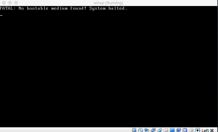

Bon....Loin d'être simple mon affaire!!! :shifty:
Ayant besoin d'installer un logiciel windows sur WIN XP j'ai entrepris d'installer virtualbox sur Mac OS.
J'ai un MacBook Pro sous high sierra V°10.13.4 de mi 2014 en 2,8Ghz 16 Go de Ram .
Devant le message d'erreur récurent "FATAL : No bootable medium found! System halted.", j'ai téléchargé d'autres version de win xp iso en me disant que c'était peut être le problème...
J'ai téléchargé des versions Win xp SP3 en 32 bit(dont un directement sur le site de Microsoft. )
A priori, virtualbox ne reconnait win xp qu'en 32bit.
Les versions que j'ai , toutes en SP3, n'indique pas si c'est en 32 bit ou en 64...Une piste?
Quand je mets win XP en 64 bit dans VBOX il me donne une erreur directe!Donc à écarter sur le principe .
Sur lecture de ce forum j'ai ouvert mes 3 fichiers iso de WIN XP et ils s'ouvrent sur mon MacBook Pro sans problème.
Cependant la taille de ces derniers font 394Mo et je note que dans un autre poste de ce forum, un lien iso winxp fait quasi le double...Je suis entrain de télécharger celui là à tout hasard.
Serait un problème d'isolement non reconnu par VBOX?
Sachant que j'ai placé/déplacé mes fichiers iso un peu partout pour l'installation histoire de voir si ça avait une incidence...
Par acquis de conscience j'ai télécharger d'autre logiciels comme :
Parallel desktop en version d'essai
VMMARE en version d'essai
Résultats identiques...
Les tutos sur youtube on l'air si facile et pourtant je ne suis arrivé à rien!
J'ai ce message d'erreur autant sur Mac OS que sur Windows(j'ai 2 pc MacBook Pro et pc portable windows sous win7 pro.
J'ai changé l'ordre d'amorçage des lecteurs, quedale!
J'y ai passé une journée complète en essayant toutes les méthodes possible sans jamais comprendre pourquoi tout en sachant que ça prends 15 min à tout péter!Je frôle la dépression! :hungover::D

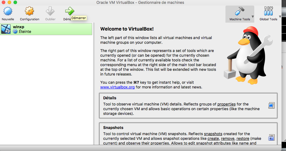

J'ai voulu poster toutes les étapes par impression écran mais je ne peux pas mettre plus de 2 images.Je peux donc transmettre au fur et à mesure ou sur demande
Par avance merci.
Yann
