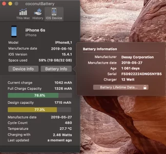

Via préférence de l'iPhone, 88% je regarde demain avec Coco car c'est pas mon téléphone. La mise à jour vers 15.4.1 a été faite le 15.04 et pas de problème après l'installation. Le problème est apparu hier.
Voici l'info via Coconut.

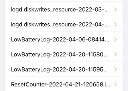

Ce qui m'étonne, c'est de ne pas trouver le nombre de cycle dans les Données d'Analyse du Menu Analyse et Améliorations dans Confidantialité des Réglages IOS.
La ligne le fichier log-aggragated-aaaa-mm-jj-xxxxxx.ips n'apparait pas, voici ce qui s'affiche avec log :
S je lis bien, le "design capacity" montre que ta batterie n'a plus que 77% de son potentiel initial : elle pourrait donc être changée.
C'est ce que je comprends aussi. Je me rappel bien que la batterie n'était plus comme au 1ers jours mais du jour au lendemain elle joue au yoyo et me demande si le problème ne pourrait pas être "fixé" avec une restauration complète de l'appareil ?

Probablement pas, une batterie qui joue au yoyo de façon répété, c'est une batterie bonne à changer.
Après ça ne coute rien d'essayer ;)
