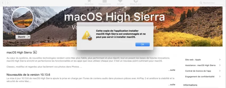

  • Est-ce que comme pour moi le téléchargement de High Sierra ne fonctionne pas sur l'Apple Store ( alors que j'ai téléchargé Mojave sans soucis)
Pour beaucoup d'utilisateurs, c'est en effet la galère ! Essaye depuis cette page officielle en 4... https://support.apple.com/fr-fr/HT208969 ...chez certains ça passe et pas chez d'autres.

Par contre pour les softs et l'installation "complète", UAD Luna ne tourne pas sous Sierra donc il ne pourra être installé que sur le HD externe. Evidemment j'ai pensé a High Sierra mais comme je l'indique plus haut dans la conv, la "copie" dispo sur l'apple store est endommagée donc pas instalable et Il me semble que j'évite pas l'AFPS avec cet OS. Enfin ma question porte surtout sur les perfs du Mac Booté depuis un SSD externe en USB-C.

Ok merci! J'ai enfin réussi a télécharger High Sierra et je vois qu'il y a un moyen de Zapper le passage en AFPS...
