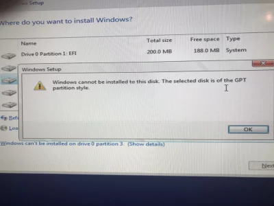

Voici les 2 cas de figure sur win installer,
dans le 1er cas, il me parle de partition GPT, peut être une nouvelle piste?
1er cas: Démarrage sur le lecteur Windows
2ème cas: Démarrage sur le lecteur EFI
    1,5 Mo · Affichages: 153
Il y a 2 façons possibles d'installer Windows-10 : en mode UEFI (récent) et en mode Legacy (ancien) -->
- en mode UEFI : l'OS W-10 bootera selon la séquence : EFI (programme de boot primaire du Mac) > GPT (GUID_Partition_Table = la table de partition en place) > bootmgr.efi (démarreur UEFI de W-10)​
- en mode Legacy : l'OS W-10 bootera selon la séquence : émulation d'un BIOS par l'EFI > table Hybrid_MBR installée en alternative sur le seul bloc 0 du disque > bootmgr (démarreur Legacy de W-10)​
À l'écran de choix du volume de démarrage (alt) > l'icône EFI Boot correspond au mode UEFI d'installation de W-10 ; l'icône Windows --> au mode Legacy. Comme le disque de ton Mac n'a aucune Hybrid_MBR apprêtée d'avance sur son bloc 0 --> le mode d'installation Legacy est proscrit --> tu dois passer par EFI Boot et le mode UEFI (à moins d'avoir un Mac ancien ?).
En démarant sur EFI Boot > puis en reformatant (bouton : "Format") en ntfs la partition de 187 Gi (= 201 Go) --> tu fais ce qu'il faut. Je n'interprète pas ton échec.
C'est Locke (absent des forums depuis un moment déjà) qui est le spécialiste en ce qui concerne l'installation de Windows. Moi je n'ai jamais utilisé ni installé cet OS > et j'ignore donc les finesses tactiques de son installation. Je n'ai pu précédemment que te brosser un tableau "théorique" des 2 façons possibles d'installer W-10 > d'après une "reconstruction spéculative" que je m'en fais en y réfléchissant.
Note : il n'y a pas spécialement de bazar sur tes disques --> tu as une partition Windows en queue de HDD > qui a été virée au type Microsoft Basic Data sans définition d'un volume sur cette partition. On peut la reformater si tu veux (ou la supprimer).

Checking the Fusion data structures
Checking volume
Checking the APFS volume superblock
The volume MacOne was formatted by hfs_convert (945.200.129) and last modified by apfs_kext (945.260.7)
Checking the object map
Checking the snapshot metadata tree
Checking the extent ref tree
Checking the fsroot tree
Checking volume
The volume Preboot was formatted by hfs_convert (945.200.129) and last modified by apfs_kext (945.260.7)
Checking volume
The volume Recovery was formatted by diskmanagementd (945.200.129) and last modified by apfs_kext (945.260.7)
Checking volume
The volume VM was formatted by apfs.util (945.200.129) and last modified by apfs_kext (945.260.7)
Verifying allocated space
The volume /dev/disk0s2 appears to be OK
Storage system check exit code is 0
Finished file system verification on disk2
Aucune erreur attestée sur aucun des objets de l'apfs.
Passe les commandes (l'une après l'autre) :
diskutil mount disk2s2 ; diskutil mount disk2s3
diskutil ap listSnaps disk2s1 ; diskutil ap listSnaps disk2s2 ; diskutil ap listSnaps disk2s3 ; diskutil ap listSnaps disk2s4
  • la 1ère remonte les 2 volumes auxiliaires Preboot & Recovery (pour vérifier les snapshots ou instantanés de volumes --> les volumes concernés doivent être montés)
  • la 2è liste les éventuels snapshots pour chacun des 4 volumes actuellement montés du Conteneur apfs
Poste les retours.
Volume Preboot on disk2s2 mounted
Volume Recovery on disk2s3 mounted
iMac-de-antoine:~ antoinemenez$ diskutil ap listSnaps disk2s1 ; diskutil ap listSnaps disk2s2 ; diskutil ap listSnaps disk2s3 ; diskutil ap listSnaps disk2s4
No snapshots for disk2s1
No snapshots for disk2s2
No snapshots for disk2s3
No snapshots for disk2s4
La chasse au Dahu n'a rien donné - la cible (comme tout bon Dahu qui se respecte) étant un gibier fantôme -->
- en résumé : il y a dans ton Conteneur apfs une allocation de blocs fantôme de 8,82 Go > dont on n'a pas réussi à détecter la raison ni la localisation exacte. Peut-être de l'espace de blocs perdu à la création d'un Fusion Drive apfs...​
est-il possible de formater le fusion drive en espérant réparer les blocs perdus?
J'avais prévu de le faire de toute façon, histoire de nettoyer un bon coup.
Quelle est la meilleure façon de faire un formatage du fusion drive ?
Tu as 816 Go de données dans MacOne --> il faudrait les sauvegarder afin de pouvoir les récupérer à la fin d'une réinstallation de Mojave. As-tu déjà une telle sauvegarde ?
- le reste : suppression / recréation du Fusion Drive > réinstallation => ce n'est que de la technique sans difficulté.​
