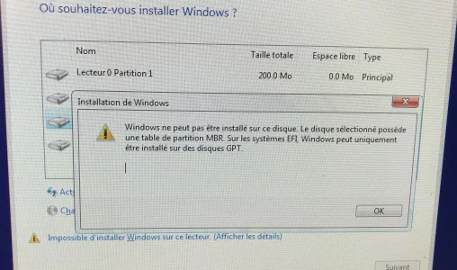

J’ai un problème
Quand je veux choisir le disque ou je veux installer windows
Il me dis que c’est impossible d’installer Windows sur ce lecteur voir images pour raison
Donc comment je fais pour continuer mon installation svp ?
F7E59081-9DBD-4D21-A37C-A46D1F030103.webp F92C3D9B-2711-4487-B8D4-31BBC3CF0169.webp

Vu le message d'erreur, je suppose que tu as toi-même réservé une partition en utilisant Utilitaire de disque, car le message est assez clair. En aucun cas Assistant Boot Camp ne sélectionnera la Table MBR qui est spécifique pour un PC et utilisera toujours Table de partition GUID (GPT). Maintenant, tous les PC récents utilisent aussi la Table GPT.
Pour ton information, lorsqu’Assistant Boot Camp créé une partition temporaire en FAT32 dans la Table de partition GUID, il la nommera BOOTCAMP en majuscules qu'il faudra sélectionner pour faire le formatage en NTFS en la sélectionnant, puis un clic sur l'option Formater (dans ta 2ème copie écran) qui procédera à l'effacement et qui par la même occasion supprimera le nom de BOOTCAMP. Là aucune importance, puisqu'il suffira de faire un clic sur Suivant et l'installation se poursuivra.

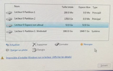

Et quand je veux faire l'installation je ne peux choisir aucune option mise a part actualiser/Nouveau/Changer De pilote
Quand je voyais que sa ne marcher pas pour cliquer sur suivant je me suis mis a faire mes recherche et j'ai vue une vidéo explicative qui disais qu'il fallais supprimer le disque BOOTCAMP a l'installation windows pour cliquer sur suivant et c'est ce que j'ai fait
du coup le disque "Lecteur 0 espace non alloué est/était Bootcamp"
