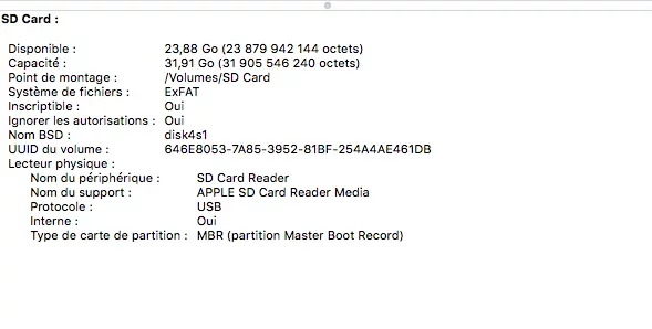

Salut Krystoff
Ta carte a une table de partition MBR et sa partition principale un format de système de fichiers exFAT : nil obstat ! en principe à une opération de récupération. D'où :
Le volume SD Card de ta carte bien apparent sous forme d'icône sur ton Bureau, va à : Applications > Utilitaires et lance le «Terminal». Fais un copier-coller de la commande :
rsync -avE /Volumes/SD\ Card Desktop
et ↩︎ (presse la touche "Entrée" du clavier pour activer la commande) => cette commande appelle l'utilitaire de clonage rsync avec les options d'archive conforme (-a), de verbosité (-v - pour ne pas que tu t'ennuies en croyant qu'il ne se passe rien, mais bien quelque chose inversement
) et de préservation des attributs étendus (-E) combinées (-avE) avec comme "source" le volume monté de ta carte (/Volumes/SD\ Card) et comme "destination" ton Bureau de compte (Desktop).
=> si tout se passe normalement, tu devrais voir se créer sur ton Bureau un dossier du même nom que le volume de ta carte = SD Card et s'afficher en continu, terme à terme, le déroulement de l'opération de clonage des fichiers. Si c'est bien le cas, attends la fin de cet affichage et le retour de l'invite de commande à ton nom d'utilisateur, de type krystoff$ (ça peut prendre du temps s'il y a des Go de données) : tu devrais alors retrouver dans le dossier SD Card du Bureau une arborescence-miroir de celle du volume de ta carte, avec identité de fichiers terminaux.
☞ à toi de dire si ça a marché...

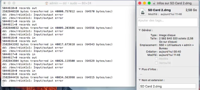

Bonjour :)
Alors j'ai effectué la manipe hier a minuit.
12 heures après, le processus en est a 2,5GB, ça va donc prendre approximativement 6 jours et nuits pour le terminer.
Toutes les lignes sont constituées de :
dd: /dev/rdisk1s1: Input/output error
Est ce que ça vaut le coup de laisser le macbook tourner non stop pendant 6 jours, ou alors ,est ce râpé a ton avis ?
Merci :)Capture d’écran 2016-06-06 à 11.47.09.webp
Et moi qui trouvais que ma clé (super-lente intrinsèquement quoique fonctionnelle) occasionnait une opération des plus longue : en gros du 40' par Go - toi tu en es à du 4 H par Go, ce qui est proprement pathétique. Une Carte SD ne peut pas être normalement aussi lente - ça sent le sapin pour ta Carte SD, tout ça...
Pour ce qui est de l'arrêt ou non de dd : c'est toi qui vois. D'une part, la consommation de CPU par dd, quoique continue, reste minime et un Mac peut très bien supporter de ne pas être éteint une série de jours (mais si tu l'utilises en mode nomade, c'est une autre affaire) ; inversement, l'alignement de mentions : Imput/output error n'est guère encourageant. Les options que j'avais ajoutées à la commande : conv=noerror,sync font que dd ne va pas disjoncter malgré tout, mais respecter les alignements de bits même s'ils sont illisibles en remplaçant les mauvais par des (null)bits.
En se disant que chaque Input/output error peut ne cibler que quelques bits sur chaque série recopiée, je me demande quel peut en être l'impact en ce qui concerne les données globales.
Je n'utilise pas ce mac, donc je peux le laisser tourner sans problème.
Sachant que mes données ne dépassent pas 8GB, serait il possible d'arrêter le processus quand il aura atteint les 8GB, ou suis obligé d'attendre qu'il ai atteint les 32GB ?
Tu peux tenter d'arrêter passés les 8 Go > tu vas bien voir si l'image-disque SD Card 2.dmg monte un volume ou si le système de fichiers du disque est considéré comme corrompu (je n'ai jamais tenté l'expérience).
Sinon, je peux te passer une autre commande qui ordonnera formellement à dd d'arrêter son travail à la marque de tel n° de bloc situé un peu au-delà des 8 Go. J'aimerais quand même au préalable avoir un aperçu de la distribution totale des blocs de ta carte. Est-ce que tu peux, sans fermer la fenêtre de tâche actuelle du «Terminal», faire un clic simple dessus pour remettre ce logiciel au premier plan et faire un ⌘N qui t'ouvre une nouvelle fenêtre vierge du «Terminal» ?
