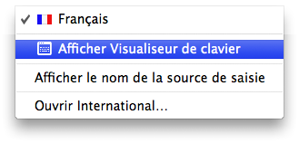

  9. Si le problème persiste, utilisez le Visualiseur de clavier pour tenter d’identifier à quel niveau il se situe :
    1. Dans les Préférences Système, cliquez sur la sous-fenêtre Langue et texte (Mac OS X 10.6) ou International (Mac OS X 10.5.8 ou version antérieure).
    2. Cliquez sur l’onglet Méthodes de saisie (ou sur l’onglet Menu Saisie dans Mac OS X 10.6 ou version antérieure).
    3. Cliquez sur la case « Activé » de l’option Visualiser clavier/caractères pour activer celle-ci (cliquez sur la case « Activé » de l’option Visualiseur clavier dans Mac OS X 10.5.8 ou version antérieure).
    4. Dans le menu Saisie (drapeau), sélectionnez Afficher Visualiseur de clavier.
    5. Si le clavier est connecté et détecté par Mac OS X, les touches sur lesquelles vous appuyez s’affichent en surbrillance dans la fenêtre Visualiseur de clavier. Ouvrez TextEdit (ou tout autre éditeur de texte) et essayez de taper quelque chose en utilisant les touches qui ne répondaient pas pour voir si elles sont mises en surbrillance dans le Visualiseur de clavier.
