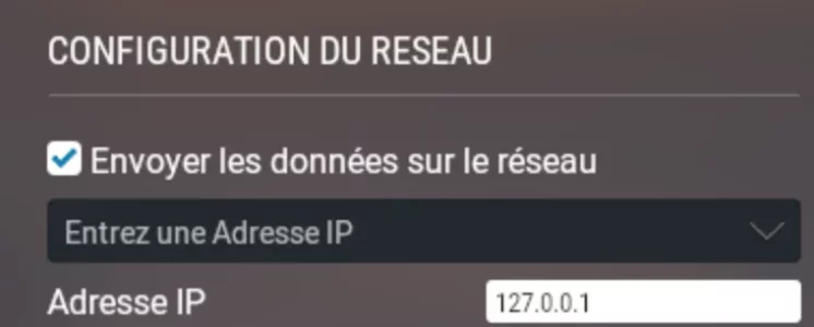

le 127.0.0.1 est identifié par X-Plane . Je ne l'ai jamais créé. Depuis l'origine de l'achat c'est sur mon IMac.
Avec mon iMac mode furtif activé ou pas avec BigSur connexion xplane OK.

Problème du 127.0.0.1
Effectivement je ne l'ai jamais cré de réseau local dans le ficheir Host puisque cela a été gérer autre part.
Pour mémoire depuis la version, Xplane 9 et maintenant nous sommes à la version 12.
Comme administreur animateur du réseau xplane pilote controle, pour assurer le contrôles des avions en vol j'avais installé sur le Ipad un logiciel qui dialogue avec xPlane.

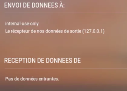

Pour que xplane dialogue avec le iPad il faut activer le 127.0.0.1
C'est pour cela que xplane affiche mon numéro 192.168.... pour me connecter avec les copains
en même temps il affiche en sortie le 127 pour dialoguer avec l'Ipad.
Mais depuis la version 11 de xplane le logiciel sur l'ipad ne fonctionnant plus, depuis 1 an je ne l'utilise plus.
Entre temps Xplane 12 est arrivé, je l'ai téléchargé et conservé Xpalne11. Mais je n'ai pas activé cette option dans xPlane12 ne me servant plus du iPad.
Et cet énergumène de xplane 12 a conservé les règlages de Xplane11 ( ce qui n'est pas normal. On a changé de version, J'ai acheté une nouvelle. Ce n'était pas une mise à jour).
