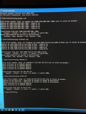

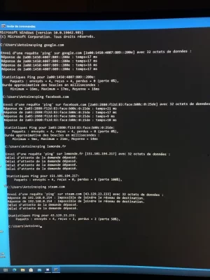

Suite à une coupure de courant de toutes les maisons du quartier (c'est important comme détail pour la suite), j'ai accès à quelques sites tel que Google, Facebook, et quelques autres gros sites (en général américains), mais tout les autres sites ne fonctionnent pas. J'ai testé ceci en rentrant des sites sur Edge/Chrome, mais également en entrant des requêtes de Ping dans l'invite de commandes Windows (j'ai joint une image de quelques exemples de requêtes Ping et les résultats obtenus).

Salut,
C’est curieux, sur ta copie d’écran, google et facebook marchent, mais en IPV6.
Le monde et steam échouent, mais ils sont en IPV4

Si on se fie aux pings, IPv6 marche, et IPv4 non.
Pour Google et faceboock, la résolution DNS se fait en IPv6
Pour lemonde et steam, la résolution DNS se fait en IPv4
Dans certains cas, la box utilise donc un DNS IPv4, et dans d'autres, un DNS IPv6
Curieux...

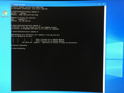

Salut,
Merci de tes retours, ca a beaucoup aidé !
J'ai fait les requêtes que tu as suggérées, j'ai joint l'image des résultats obtenus.
Effectivement le problème semble plutôt être à ce niveau. J'ai désactiver IPV6 dans les réglages de la box et reboot mais après ça j'avais vraiment plus accès à rien. J'avais déjà testé de vider le cache DNS mais sans succès et en retenant, même résultat.

Un truc quand-même plus que bizarre dans le tracert le monde.fr, ce sont les lignes 1 et 2 (avec les astérisques)
C'est comme si tu passais par un équipement réseau (firewall, routeur, proxy) qui ne répondrait pas au protocole icmp.
L'adresse IP (ligne 3) ne correspond pas non plus à l'adresse IP d'une box orange...
