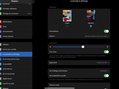

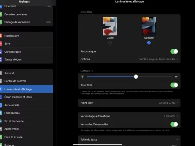

Voilà, j’ai un iPad Pro 12,9 de 2020 avec l’ensemble clavier + trackpad intégré et je rencontre un problème embarrassant. En effet, lorsque je navigue sur safari dans les réglages ou dans des apps, la fenêtre s’ajuste, se redimensionne, zoom toute seule… j’ai eu beau regarder dans les réglages d’accessibilité, de zoom, de safari etc rien n’y fait. Cela n’est pas tout le temps (ce qui est encore plus pénible).
Je penche vers un problème de manipulation que je fais avec mes doigts sur le trackpad mais lequelle ? Afin de retrouver une fenêtre bien ajustée, il faut que je ferme la fenêtre et la rouvre, ce qui n’est pas normal.
J’ai également essayé de réinitialiser mon iPad Pro, rien à faire. J’avais pensé emmener mon iPad en Apple Store mais comme le problème est aléatoire, j’ai peur d’y aller et que le problème ne se produise pas…
Vous trouverez en pièce jointe, une capture écrandu problème rencontré (vous verrez en regardant à gauche de la fenêtre que l’ensemble de la fenêtre est mal ajusté ; les icônes étant « coupées »).
