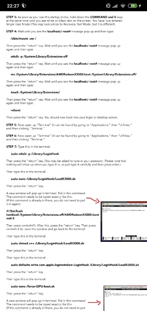

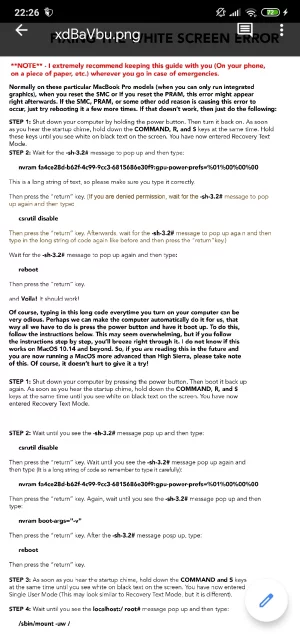

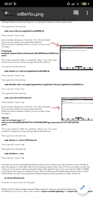

Pour mettre du contexte, je possède un MBP début 2011 qui était sous l'OS Sierra, après quelques temps d'utilisation, il a subi le malheureusement connu problème de la carte graphique AMD Radeon 3000X défectueuse (Boot infini, il faut desactiver la carte AMD et passer sur celle Intel intégrée). Ce problème, j'ai pu le résoudre en suivant cette démarche : https://drive.google.com/file/d/0B3OnRvteKNp7X0ZLZXRWV25tZ2JJdW9oZ1RNODB6UVlYUGRj/view?usp=drivesdk
Vous me direz alors où est le problème ? Et bien, j'ai voulu remplacer mon DD par un SSD et faire une installation par clé bootable de High Sierra 10.13.6, tout se passe normalement, on me demande la création d'un compte ordinateur (totalement normal), puis le MBP redémarre. Et je retrouve le problème de Boot infini sauf que cette fois ci, l'écran de chargement avec la pomme n'apparait même pas, juste un écran blanc puis du défilement de code sur fond noir (normal après la manipulation de désactivation et automatisation de la carte AMD) puis redémarrage et ainsi de suite.
J'ai essayé de refaire la manipulation sauf que les modes de Recovery Text et Single User m'amènent tout les 2 à un écran quasi similaire (voir les photos).
