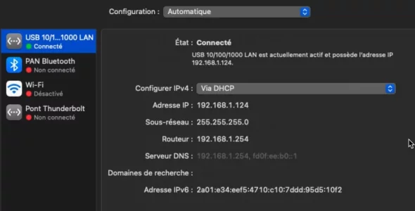

ma connexion ethernet via l'adaptateur Thunderbolt sur un MacBook Pro 16".
D'après la capture c'est un adapteur USB (USB-A ou USB-C) > Ethernet pas Thunderbolt.
La copie d'écran des préférences réseaux parait correcte.
Oui ça semble correct. 192.168.1.254 est bien l'IP de ton Routeur, box internet.

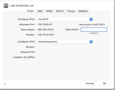

Je pense avoir le même soucis avec un Mac book pro 14'. Tout semble connecté mais impossible de naviguer. Sauf que parfois ben ça marche sans que je ne m'explique pourquoi!! après une déconnexion déconnexion même problème. C'est très énervant, est ce que quelqu'un a une idée.
Pierre
@pb1988
L’IP 130.x.x.x ? c’est pas une IP local.
Quel fournisseur d’accès internet (ou entreprise, université...)? Car les IP 130.79.93.xxx sont des IP publiques.

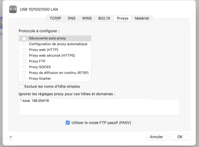

Il y a un proxy de configuré?
concernant les proies il ne me semble pas qu'ils soient configurés :

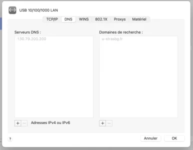

concernant le DNS voici la capture d'écran
Concernant le DNS de Google, je l'avais essayé sans succès.

Ta machine, et le routeur ont des adresses IP publiques qui appartiennent à la fac de Strasbourg (accessibles via le réseau Renater).
Je ne pense pas que ce soit le même pb qu’exposé ci-dessus…
Je pense que tu évolues dans un environnement où il y a de la sécurité (proxy, firewall)
Pas facile de faire un diag avec si peu d’éléments.
Le truc qui vas pas dans ta conf, c'est que le serveur DNS (130.79.200.200) n'est pas sur le même réseau local que ta machine (vu le masque 255.255.255.0).
Change le masque de ta machine (passe le à 255.255.0.0) pour qu'il prenne en compte le DNS.

J'ai modifié mon message, regarde la partie DNS, et change le masque, car avec cette conf, tu n'as pas accès au DNS.
Oui, mais juste pour le test, car tu es sur un réseau que tu n'administres pas.
Passe en manuel, mets la même adresse IP, le même routeur, et le masque à 255.255.0.0
Regarde si c'est bon.
Si c'est bon, repasse en DHCP auto (pour pas poser pb sur le LAN de la Fac), et vois avec l'administrateur pouquoi le masque ne colle pas avec l'adresse IP du DNS.
À moins que l'adresse du DNS soit fausse. Par exemple, si elle était 130.79.93.200 (au lieu de 130.79.200.200), ça marcherait avec un masque à 255.255.255.0
Tiens, tu devrais peut-être essayer ça en premier. Je le sens bien...
