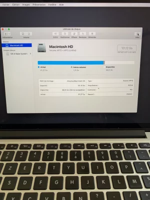

Alors sélectionne Macintosh HD grisé (= non monté) > bouton : "Monter" > ton mot-de-passe de session dans le panneau qui le demande -->
- le volume Macintosh HD devrait être libellé en noir, si remonté. Et dans l'espace d'affichage droit > tu devrais avoir la mention : Point de montage: /Volumes/Macintosh HD
=> est-ce que c'est le cas ?
Non je ne trouve pas cette mention: point de montage.
Voici ce que j’ ai
    598,3 KB · Affichages: 49
Si : tu lis bien -->
  • en-dessous de la mention : Utilisé.
