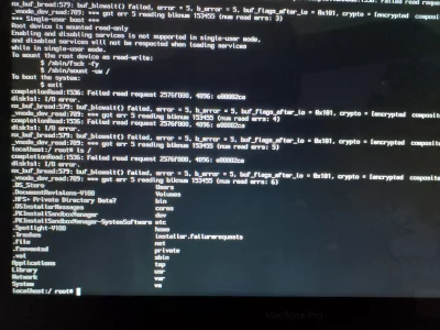

voici ce que j'obtiens
    749,7 KB · Affichages: 253
On voit bien les dossiers du Système.

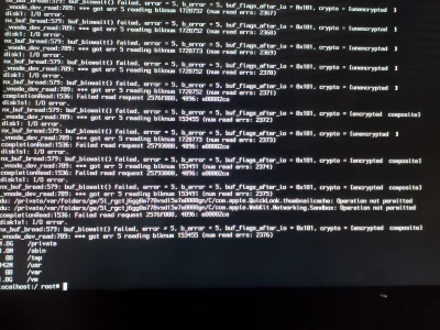

    1 Mo · Affichages: 254
Tu peux couper (stopper) une commande par la combinaison de touches ctrl c (control c).
- je suppose que tu n'as jamais obtenu un tableau de dossiers assorti de mesures de tailles ? - mais rien que les lignes dont tu as donné des échantillons > et qui équivalent à des échecs d'accès en lecture aux contenus des dossiers ?​

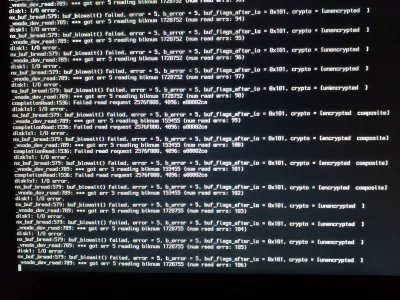

bonjour macomaniac. Ben ca a tourné tte la nuit et effectivement ca m'a donné que des lignes sans tableau. Je t'envoie tt de meme la derniere page
    1 Mo · Affichages: 250
On voit à la fin des répertoires-Système listés et mesurés : private > usr notamment. Mais pas de dossier Users.
