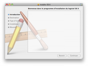

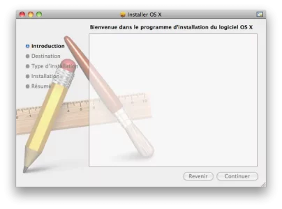

J'ai déjà suivi ces instructions mais en lançant "InstallMacOSX.pkg" et en appuyant sur continuer ça me met ce message d'erreur "cette version de Mac OS X ne peut pas être installée"

Outch !
Un iMac "blanc" fin 2006.
Normal. Comme le signal Sly54 son OS X terminus est 10.7.5 Lion.
Je déconseille l'achat. Il n'apportera hélas rien de plus que Snow Leopard en matière de compatibilité (sauf cas de logiciels ou périphériques très spécifiques) et sera beaucoup moins réactif sur cette machine.
